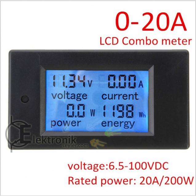

Okul çünkü projem için şarj edilebilir 18650 lı - ion piller kullanacağım. Bu piller de göbek panelinden ürettiğimiz enerjiyi depolayaıp depolanan enerji ile bir adet ESP - 8266 ve 4 adet röleyi beslemem gerekiyor. Pilleri ikişer olarak seti ve daha sonra bunları paralel bağlayarak kullanmak istiyorum. Bu pilleri nasıl şarj edeceğimi bir türlü çözemedim. Mesela bu bataryayı kaç hücreli olarak görmek gerekiyor 1s 2s 4s ne olarak görüp hangi şarj devresini almalıyım?
Sistemin çalışır halde nekadar güç çektiğini ölçün. Hatta belli zamanda ölçen bir cihazla saatlık günlük ölçüm de yapabilirsiniz. Ona göre hücre kombinasyonuna karar verirsiniz.
  • dc-mini-wattmeter-ampermeter-voltmeter-5in1acmeter-wattmetre-voltmetre-ampermetre-5-olcum-bir-...jpg
    74.4 KB · Görüntüleme: 114

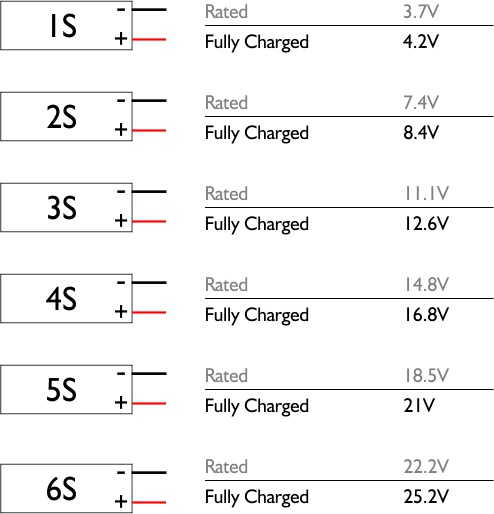

https://aerialpixels.com/wp-content/uploads/2014/03/Lipo-Battery-Voltage-Quick-Reference-Guide.jpg
S değeri pilin voltajına göre belirleniyor.
En küçük pillerden(hücre) kaç tane seri bağlı olduğunu gösteriyor yani.
3.7 volt=1S
7.4 volt=2S
11.1volt=3S
Peki diyelim ki elimde 4 tane 18650 pil var ben bunları ikişer olarak seri daha sonra birbirine paralel bağlasam 2s olarak mı kabul etmeliyim?
Evet.
Ama bu bağlantıyı şarj cihazına takarken soket ile şarj cihazı çıkış voltajı uyumlu olmalı.
Tek tek bağımsız şarj etmek daha iyi ama.
Seri bağlantıda pillerden birinin diğerinden erken ömürü azalırsa akım kapasitelerinde dengesizlik olur.
Biri aşırı şarjlı durumda iken diğeri yetersiz şarj durumunda kalır.
Güçleri eş 2*18650 pil paralel bağlanır.
Sonra 2 x 2 paraleller, seri bağlanır
Doğru teknik bu...
Dengeli şarj için
2S BMS modülle birlikte kullanılır.
Piller sıfır ve aynı marka ise ayırt etmeksizin paralel bağlantı yapılarak kullanılabilir
Farklı markalar ise tam şarj dan sonra yük altında deşarj edilip, şarj tutma kapasitesi ölçülür.
Birbirlerine yakın kapasite de olanlar eşleştirilebilir .
