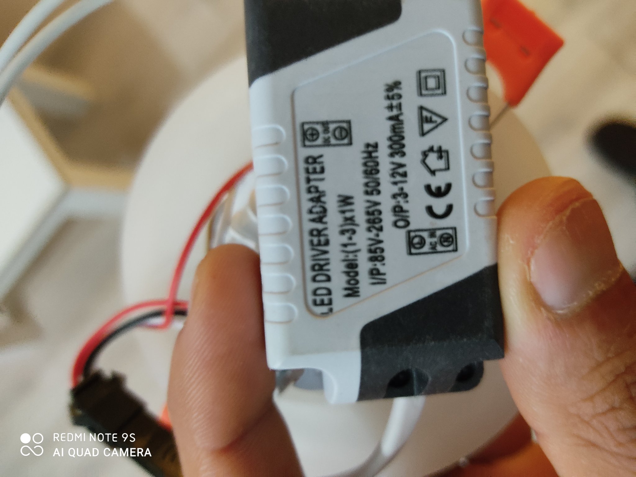

Merhabalar,
Aşağıdaki fotoğraftaki adaptör mutfağım için LED spotun adaptörü. Şimdi ben buna direkt 220 voltu vermeli miyim yada bir motora/ trafoya mi bağlı yapmalıyım?
Not bu LED spot tan 4 tane var.
Yardımlarınız için şimdiden teşekkürler
Üzerinde giriş 85V-265V yazıyor.
Dört armatürü iki kablo ile birleştirip
şebekeye bağlayabilirsiniz. Tercihen
anahtar ve/veya sigorta uygun olabilir.
