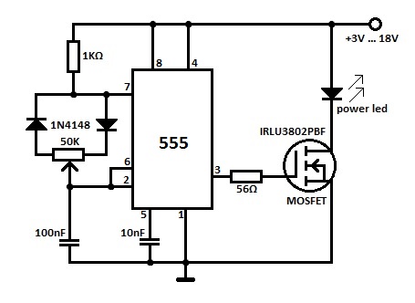

128 mantar ledi (bir led 3.2v 20mA) paralel bağlayarak güçlü bir el feneri yapmak istedim, dört adet 18650 pil ile güç vermeyi düşündüm.
İki kademeli bir anahtar yardımıyla iki farklı kademeli olmasını istedim. Elimde 1 Ohm ve 5 Ohm lik 2 w lık dirençlerden var. İki farklı direnci iki kademe oluşturacak şekilde kullanacağım 1 Ohm direnci tek kullandığımda çok fazla ısınıyor, 5 Ohm iki direnci paralel kullandığımda yine ısınıyor ama çok değil.
Sorum şu, bu projede hangi direnci nasıl kullanmalıyım
Aynı değere sahip dirençleri paralel kullandığımda ohm değeri düşüyor buna mukabil w değeri artıyor mu
Cevaplarınız için şimdiden teşekkür eder iyi günler dilerim

Bu iş için üretilmiş CX9925 gibi özel entegreler var,
aşağıdaki videoda CX9925 (Çin işi herhalde)
kullanan bir el fenerinin detaylı şeması var:
Bunun dışında, NE555 ve bir transistör ile
PWM dimmer yapılabilir:
https://www.electroschematics.com/high-power-led-dimmer/
Biraz kulağı tersten gösterip
(gerilimin 3.2V üstüne çıkması engellenerek,
zaten giriş çıkış arası 1.5V fark istiyordu herhalde)
LM2596 hazır kit ayarlanabilir buck converter ilede yapılabilir:
(LM2596 nın 5V > 3V dönüşümündeki verimine bakmak lazım)

Projemi direnç ile yapmak istiyorum, bunun için 2w değerinde 1 ohm ve 2 w değerinde 5 ohm dirençler aldım, tekli kullanımda direncin çok ısındığını fark ettim, 2w 5 ohm iki direnci paralel kullandım. Kullanım esnasında dirençlerin ne kadar ısınması normaldir, yani ne kadar sıcaklık dirence zarar vermez
Bilgilendirme için teşekkürler, faydalı bir içerik olmuş, aslında ben projemi dirençlerle yapmıştım, iki kademeli anahtarda ilk kademesi direnç ile ikinci kademesi dirençsiz olarak farklı iki ışık gücünde çalıştırmak istemiştim. Piller dolu değilken güzel de çalışıyordu fakat pilleri şarj ettikten sonra İkinci kademede çalıştırmak istediğimde fazla akım çektiğinden şarj devresi (piller deşarj olurken de aynı devreyi kullanıyor ve devrenin aşırı deşarj ve kısa devre koruması var) kısa devre algıladığından gücü kesiyor ve ikinci kademede piller doluyken yanmıyor, projenim içi açtığımda ilk kademe için kullandığım dirençlerin (2w 5Ohm iki adet paralel) de çok fazla ısındığını (ölçüm sonucu 40 C, uzun çalışmada daha da artacak gibi) fark ettim, projenin sağlıklı çalışması için elimdeki 2w 5Ohm ve 2w 1ohm dirençleri nasıl kullanabilirim, projenin sağlıklı çalışması için bir direncin kaç derece sıcaklıkta çalışması normal kabül edilir,
Bu işi direnç ile yapmak
kepçeyle yemeği alıp ağzına sığan kadarını yerken
her kepçede geri kalanını ortalığa dökmek gibi oluyor.
Fark ettiğin üzere bu kullanılmayan enerji dirençte ısı olarak atılmak zorunda ve
pillerin şarjı ne kadar yüksek ise gerilimleri 4.2V a o kadar yakın olacak,
hemen hemen her halükarda led üzerinde 3.2V gerilim olacak
dolayısıyla gerilim farkı ne kadar yüksek (kepçe ne kadar büyük) olursa
dirençte o kadar çok ısınacak.
Pil tam şarjlı iken parlak yanacak,
pil gerilimi düştükçe parlaklık azalacak.
Kısaca elin değecek kadar ısınıyorsa problem değil,
asıl problem yukarıda bahsettiklerim.

Multimetrenin ile ölçüm yaptığımda direnç ile daha az akım çektiğini fark ettim, yani dirençi şöyle yorumlayabilir miyiz yani şöyle ki musluğun vanası gibi az açılırsa hazinedeki su da geç biter, bir de çok led ile çalışan uzun fenerlerin içinde de bu dirençlerden gördüğümden projemde direnç kullanmak istedim
Vana yorumu olmaz.
Akım ve güç formüllerini yazdım,
detaylı anlatımlarıda mevcut,
hesap yaparsan ışık ve atık ısı olarak
led ve dirençte harcanacak güçleri hesaplayıp
verim ne durumda bakabilirsin.
Önerdiğim diğer sistemlerle %95 verim almak çok normal.
