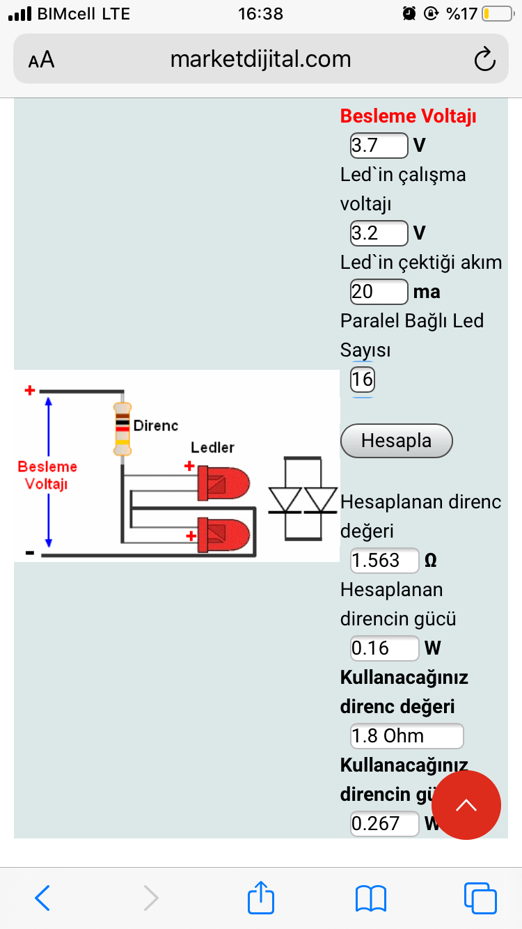

16 adet 3-3.2v 20mA değerlerine sahip LED’leri paralel bağlayacağım
18650 pil normalde 4.2v, kullanım esnasında 3.7v değerine sahip diye biliyorum
3.7v pil, 16 adet 3.2v 20mA led ile direnç hesaplaması yaptığımda 1.8Ohm 0.267w değerine sahip direnç kullanmam gerektiği ortaya çıktı.
1) Direnç hesaplamasında 18650 pili 3.7v değerinde almam doğru mu? Yoksa 4.2v değerini mi almalıydım?

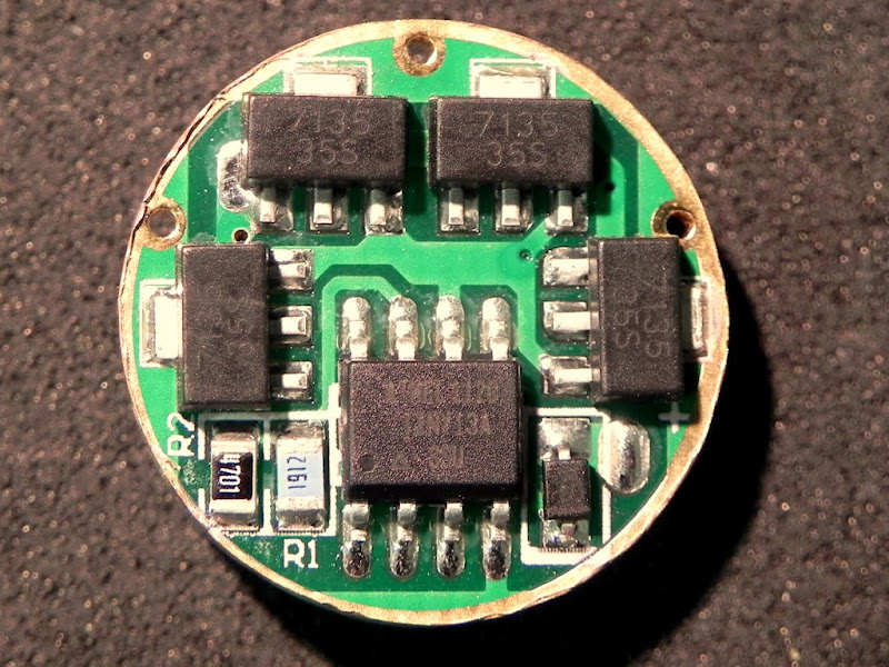

Lityum pil kullanacaksanız seri değil sadece 1 tane yada birden fazla paralel bağlayabilirsiniz. Hücre geriliminiz 3.2 ile 4.1 volt arası olacaktır. Power ledlerde yaklasık 3.2 - 35 volt olur. Önemkli olan akımdır. 350 ma akım sınırladınızmı tamam.
Ben geçmiş günlerde bir entegre ve 2 pasif elemanla bu işi yapmıştım. Elimde hala bir kaç entegre olması lazım. Entegre dediğime bakmayın gözünüz korkmasın. Aşağıdaki gibi basit bir devre. Tabi yinede dirençle uğraşıcam akımı 20 ma ile sınırlıcam derseniz konu ayrı.
AMC7135 yada L7135 entegresi. Şeması aşağıdaki gibi.
Hatta bu entegreyi birden fazlasını paralel bağladığımızda 350 ma in katları şeklinde sürücü elde etmiş oluruz.
