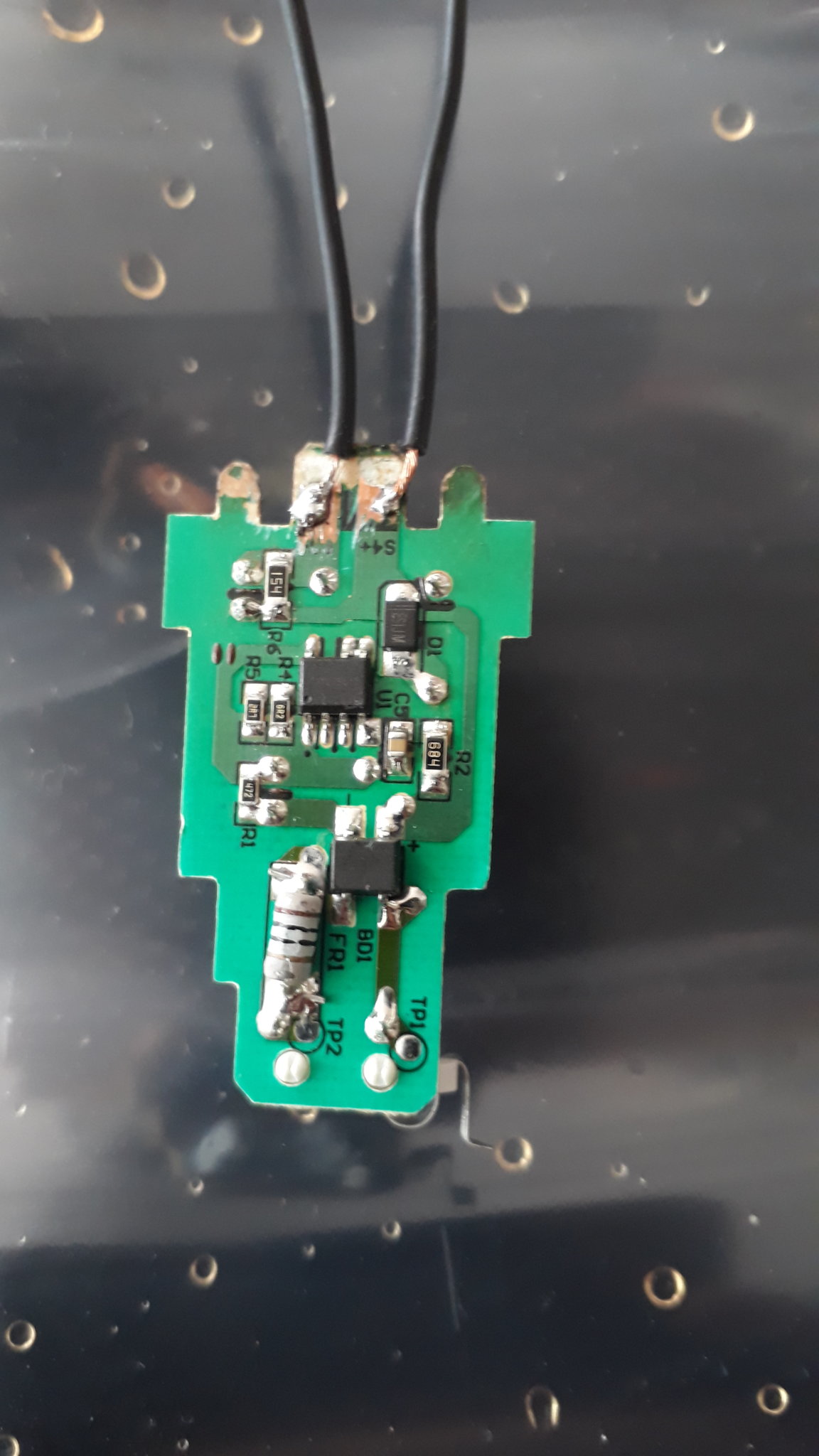

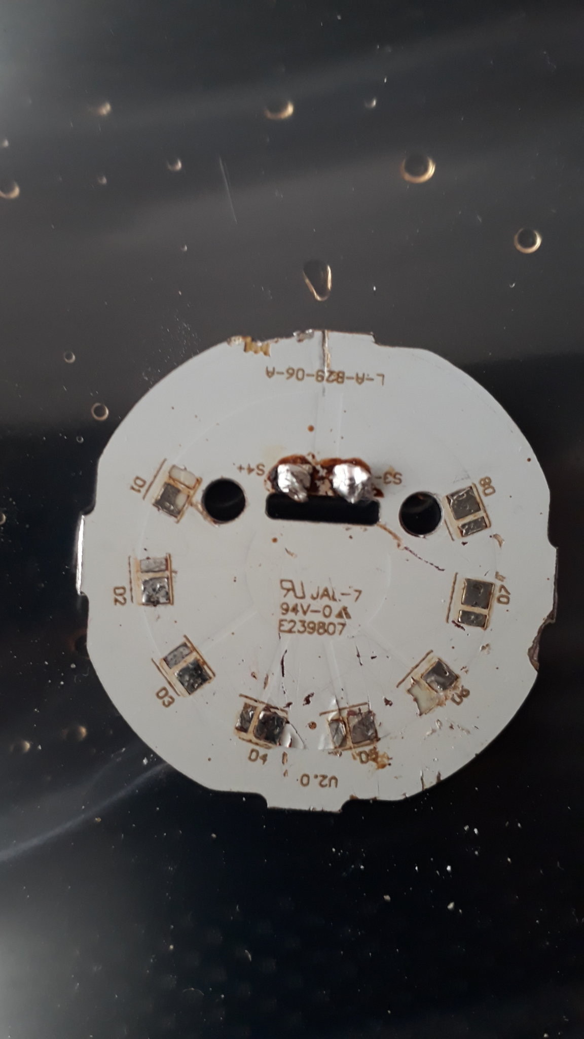

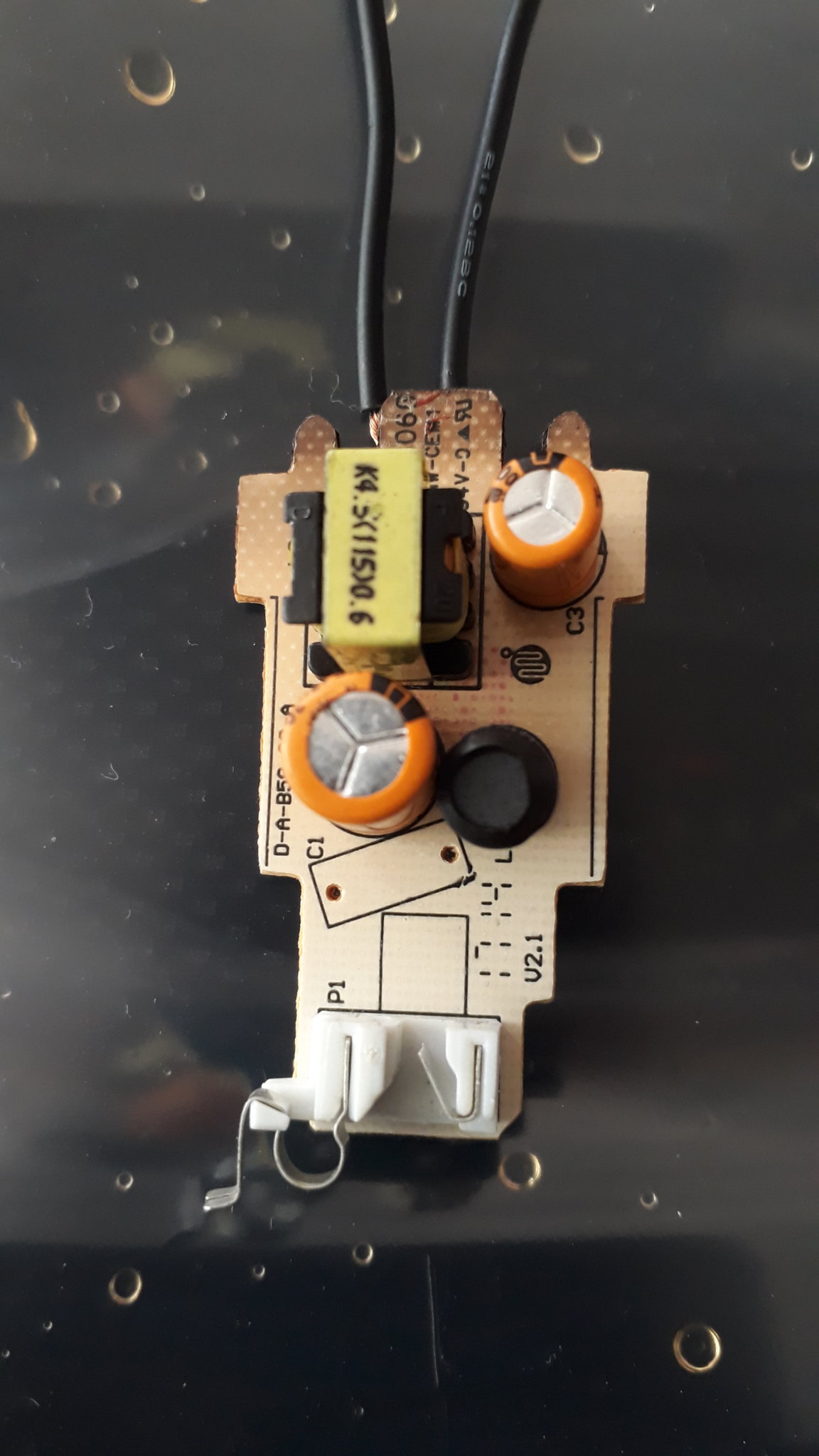

Sevgili arkadaslar elimde 9watt led ampul var ledleri arızalı ledleri degistiricem fakat devre kartının çıkısı dc 210volt sizce bu normalmi pcb de 8 adet smd led var

arkadaşım hiç uğraşma smd ledlerin kodu ne bilmiyorum, uygun olanı bulasan bile randıman alamıyorsun başarılı olamıyorsun. boşuna vakit harcama başka çözüm ara
Bu tür led sürücülerde çalışırken ledlerin devre üzerinde olması gerekiyor diye biliyorum.
smd ledin kodu 5730 3.4v 25ma benim merak ettiğim 8 tane led var 8*3.4v 27.2 volt eder devre çıkış voltajı ise 210v dc bu normalmi
doğru söylüyorsunuz çıkışları pcb ile lehimliydi ben söktüm
ol smd ledleri havya ile değilde sıcak havayla söktüğünü varsayıyorum. yenisini yerine takarken uyguladığın lehim sıcaklığı oradaki ledleri bozacak, bunlar fabrikasyon müdahale edilemiyor, yaptım sanıyorsun olmuyor. çok denedik, eğer yorulmak uğraşmak istersen sen bilirsin. sürücüsü bozulmuştur,yenisi lazım, ledi ayrı dert sıkma tatlı canını değmez bence. daha değişik çözümler ara başka devre yap.
ilginiz için teşekkür ederim benim amacım kendim yapıp birazcık mutlu olmaktı ben profesyonel değilim ama elektrik elektroniği kurcalayıp tamir etmeyi cok seviyorum
Aynısından bende 2 tane vardı ledleri sökemedim. Siz yine iyi sökmüşsünüz. Yerine 2 tane tasarruflu osram ampul aldım. Piyasada kalteli led ampul yok.
Osram marka 10 watt LED ampulleri uzun zamandır kullanıyorum bir sıkıntı çıkmadı.
Osram LED ampul konusunda bi tık daha iyi sanki.
Osram led ampul bende kullandım arıza yapmıyor fakat zamanla ışığı azalıyor.
kusuruma bakma arkadaşım, ben olaya profesyonel olarak yaklaştım, başarılı olamazsan hevesin kırılmasın istedim. yaptığın uğraştığın emek boşuna mı gidecek hayır, sadece olmayacağı öğreneceksin, elin tecrübe kazanacak.hem başka türlü nasıl öğreneceğiz ki boza boza yapmasını öğreneceğiz değil mi? bol şanslar.
