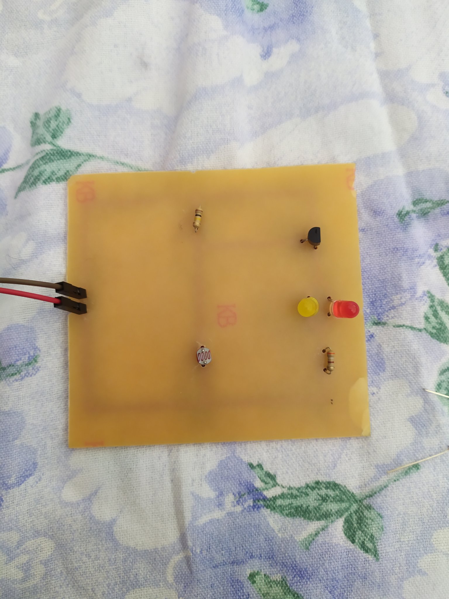

Resimdeki devre gündüz yanıp gece sönüyor
Transistör mu ters onu duzeltirsem gece yanıp gündüz söner mi
BC557 veya pnp bir transistör takabilirsin,
pnp transistörün emiteri led katodunda,
kollektörü gnd de olacak.
