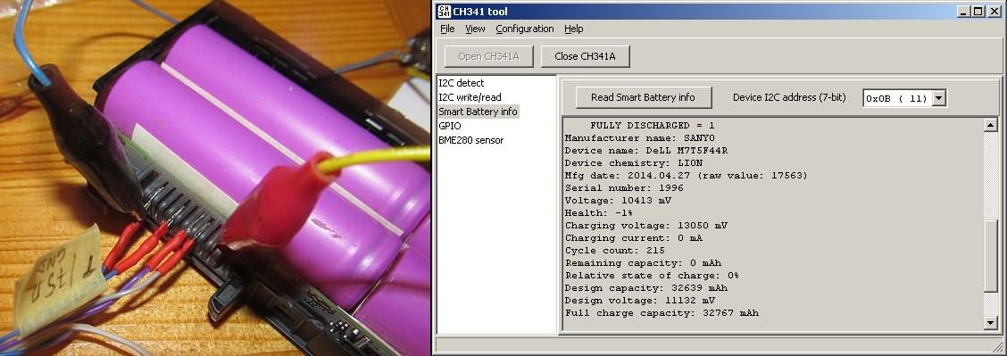

Şimdi 320volt.com da dolaşırken gördüm. CH341A ya pil datalarını okutabiliyorlar.

https://320volt.com/ch341a-programlayici-araclari/
CH341A Yeni İşlevleri:
  • I2C cihazlarını algılama
  • Ham I2C verilerini yazma/okuma
  • Ham SPI verilerini yazma/okuma
  • CH341A GPIO yazma/okuma
  • Laptop Pil bilgilerini okuma

Yanıtlar için teşekkür ederim deneyip en kısa zamanda sonuçları paylaşacağım
Fotoğraflarla veya video ile sonuçları desteklerseniz daha iyi olur .
