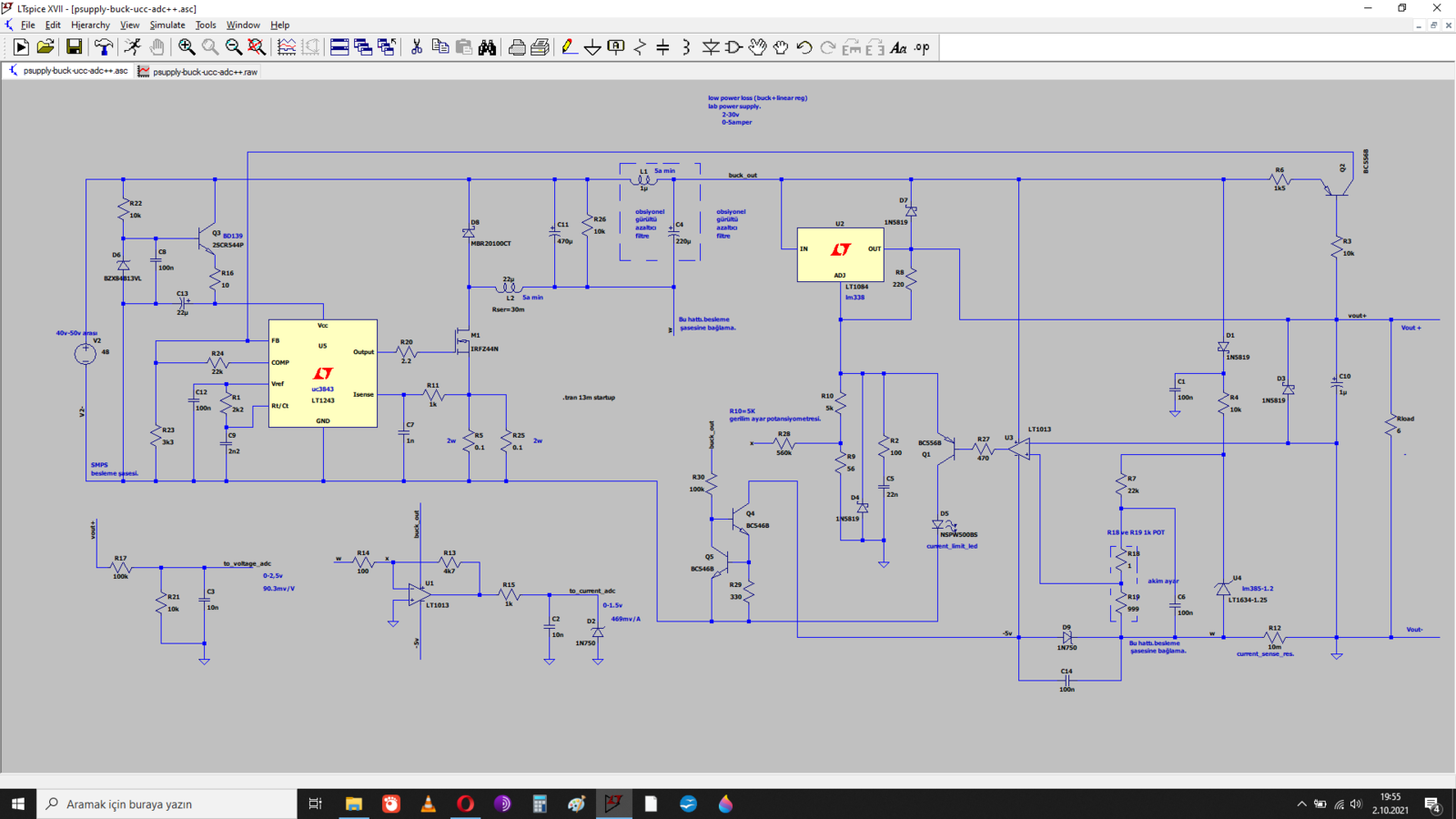

bu güç kaynağı 1,5v ile 30v arası ayarlı çıkış geriliminde 0-5 amper ayarlanabilir akım sağlamaktadır.
çıkış gürültüsü 1mvoltun altındadır.
en önemli özelliği lt1084 gerilim regulatörünün tüm range içinde 10 wattan daha az ısınmasıdır.
büyük soğutucuya ihtiyaç yoktur. Kademeli trafo ve röleye ihtiyaç yoktur.
negatif buck konvertör ihtiyaç duyulan çıkış voltajının 1.8volt fazlasını lt1084 e uygulamaktadır.
5 amper çıkış akımında lt1084 üzerinde harcanan maksimum güç 1,8x5=9 watt olmaktadır.
sol altta akım ve gerilimi adcli bir mikrokontrolcuyle ölçmek için voltaj ve akım sinyalleri vardır.
devre 48v 150 wattan büyük smps ile beslenmektedir.
R10 ile gerilim ayarı, R18 ve R19 olarak gözüken trimpot ile akım ayarı yapılmaktadır.
ltspice asc dosyası ektedir.

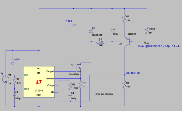

gürültü düşüktü. devre +48v potansiyelinin altında ayarlı voltaj (buck_out ile w arasında.) üretiyor. aşağıdakine benzer.
ben buna negatif buck con. diyorum. tıpkı 79xx negatif reg. gibi fakat bu sefer anahtarlamalı.
daha sonra üretilen bu gerilim ile lt1084 ü besliyorum.

lt1084 lü linear regulatörün 48 voltun - ucuyla bağlantısı olmadığı için gürültününde etkisi yok. yani 0 30 volt ayarlı power supply devresi 48v- den bağımsız.
dikkatinizi çektimi devrede pnp transistörlü geri beslemesi yapılmış buck konvertör var.
bu dc dc konvertör lt1084 ün giriş ve çıkış voltajını 1.8 voltta tutmak için çalışıyor.
böylece buck çıkışı hep vout+1.8v oluyor.
böylece lt1084 ısınması 1.8v x Iout ile sınırlanıyor. ve minimum ısınma sağlanıyor.

bu devrede negatif buck regulatörün + gnd si var (buck+). - gnd yok.
buck+ ile w noktası arasında oluşan gerilim ile lt1084 sürülüyor. bu pozitif linear regulatöründe gnd si w noktasına 10miliohm bağlandığı nokta zaten devrede gnd olarak işaretli.
Iste onu diyorum. GND noktasi (w) , Mosfet ile bir asagi bir yukari cekiliyor.
Bu da SMPSin beslemesine gore anahtarlama frekansinda asagi yukari oynuyor. Sebeke topragina'ine gore de bir oyanama olacak. (Ister sebeke gnd sine dogrudan bagli olsun ister kapasitif kuplajla bagli olsun)

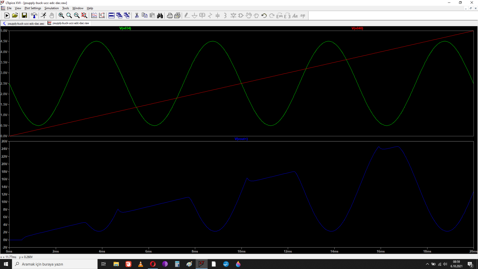

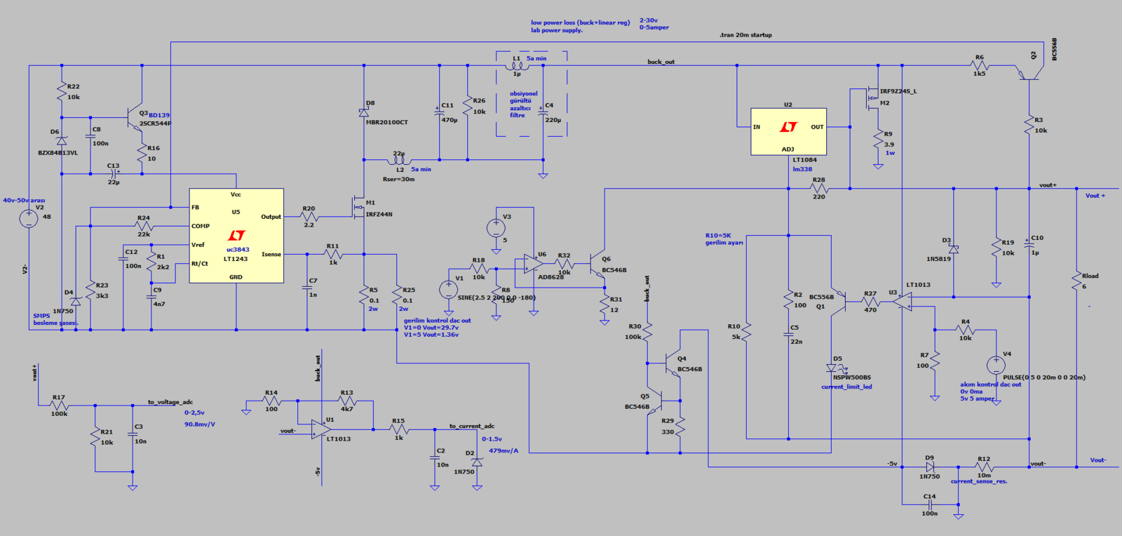

gelen talep üzerine dac ile akım ve voltajı kontrol edilecek hale çevirdim. ayrıca M2 p kanal mosfet ile lt1084 e voltaj koruması ekledim.
yeşil çizgi voltaj kontrol, kırmızı akım sınırlama mavi çıkış voltajı.
