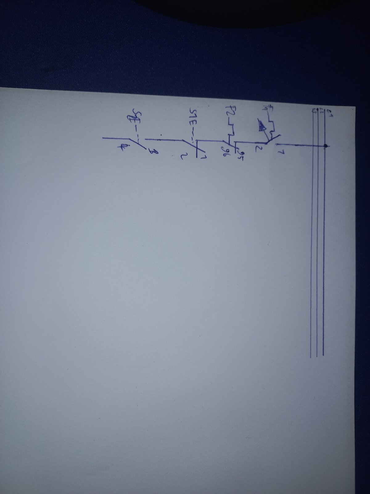

Soru kitapta yazıldığı gibi yazdım ben burda takıldım çünkü soruda, hiç bir motor kendinden önceki motor çalışmadan çalınmayacaktır diyor napıcağımı anladım yardım edin lütfen

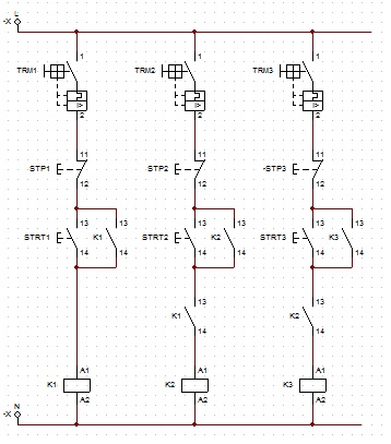

Termik, stop, start, kontaktör sırasında bir motor kumanda devresi çiz.
Aynı faz ve nötrden beslenen 2 tane daha aynı devreden çiz.
1. 2. Ve 3. Motor oldu.
2. Motor devresine 1., 3. Motorun devresine 2. Motorun kontaktörünün NO kontagini koy.

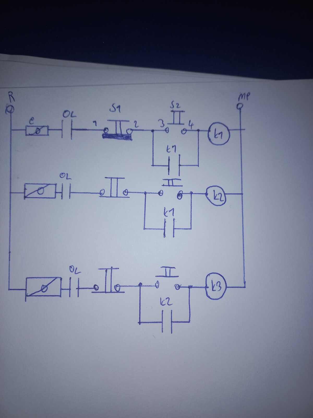

Olmuş mu hocam devre çizimi konusunda çok kötüyüm

hocam güç devresini nasıl çizicem bunun bu şart işleri karıştırıyor Bir motorun aşırı akım rölesi atarsa kendisi ve sonrasındaki tüm motorlar duracaktır. bu şartta var
O şart kumanda devresi ile saglaniyor, güç devresi ile ilgisi yok.
3 adet motor rst faz, her biri icin termik kontakları, K1-3 kontaktorlerinin kontaklarindan gecip motor sargi uclarina bağlanacak.
Herşeyi dışarıdan beklemeyin. Ne yapıldığını anlamaya çaba gösterip devamını getirin.
