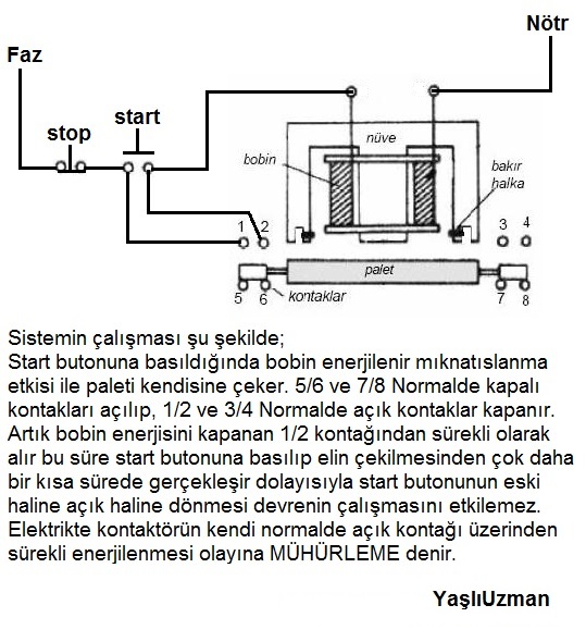

Kontaktörde Mühürleme Nedir?
Hırçın 41
Profesyonel Üye
17 Ara 2013
4,740
2,554
Sn @Öğretmen27 Hocam rica etti Hakan bey şu Mühürleme olayını anlatırmısın lütfen dedi :)
Anladım.:p Kontaktörün hantallığından faydalanılarak sistem çalışıyor anladığım kadarıyla.:D Start butonunun yayıyla yarışamıyor açık kontaklardan beslenerek çalışma devam ediyor. Çok teşekkür ederiz Hakan abi. Hayırlı ramazanlar dilerim.
