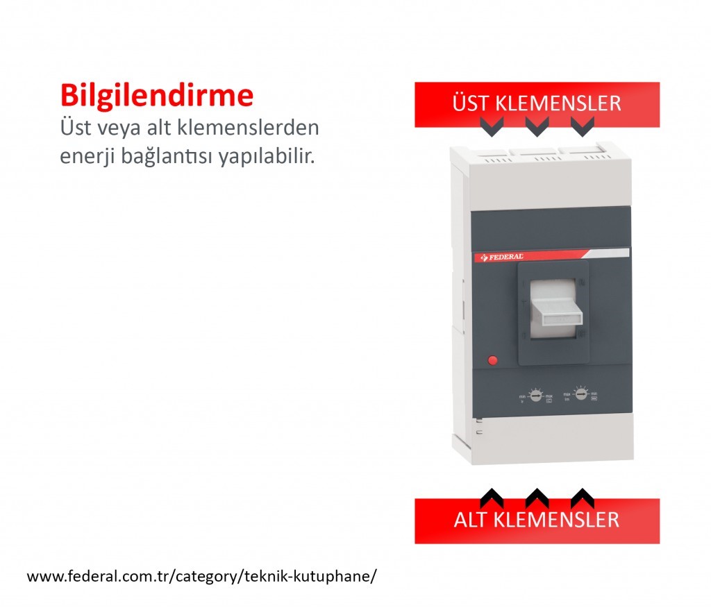

Yazı: Kompakt devre kesicilere enerji girişi nereden yapılmalıdır?
Devre kesiciler, akımın yönüne göre değil miktarına-yoğunluğuna göre açma yapmaktadır. Teknik olarak devre kesicilere üzerinde Şebeke – yük terminalleri belirtilmemişse alttan ya da üstten enerji girişinin yapılmasında herhangi bir sakınca yoktur, devre kesici doğru bir şekilde çalışacaktır. Ancak çoğu projede enerji girişleri üstten yapılmaktadır.
Cihazların bağlantısını bu şekilde yapan yıllardır el alışkanlığı olmuş elektrik teknisyenleri, bakımcıları vardır. Bu kişiler herhangi bir arıza, Bakım durumunda panodaki kompakt şalteri indirdiği zaman direkt olarak alt bağlantı terminallerinde enerjinin kesildiğini varsayarak müdahale edebilir ve hayati risk yaşanabilir. Böyle durumların önüne geçmek için projede belirtildiği şekilde enerji girişlerinin yapılması önerilmektedir. Federal Elektrik’te üretilen tüm devre kesiciler hem üstten hem de alttan bağlantıya uygundur.
