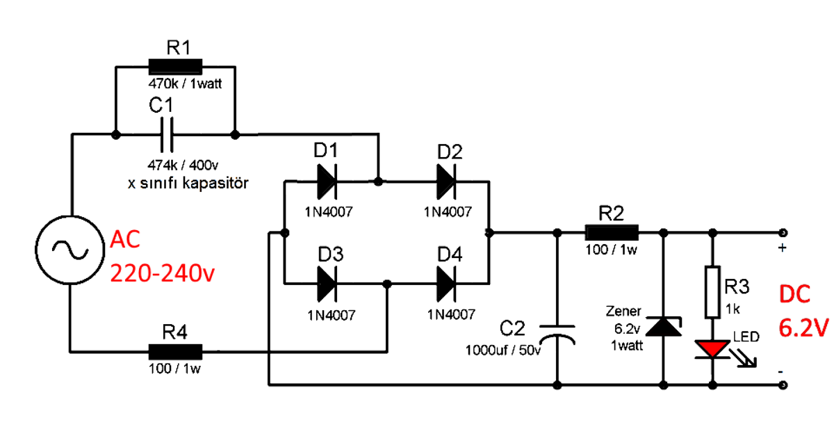

220 ac ile besleniyor ama devre üzerindeki roleler 24vdc ve devrede hiç trafo yok gerilimi nasıl düşürüyor çözemedim.

Araştırmanız gereken 2 konu var; 1. adı trafosuz besleme, 2. termokupl nedir nasıl çalışır? Kolay gelsin.
trafosuz beslemeyi araştırıcam o ikinci planda. termokupl demir ve konstantın bir ucunu birleştirip birleşik ucu ısıttınca mV seviyesinde elektrik üretir. bunu alıp ateşin varlığını ölçebileceğimi biliyorum. ama böyle bir birleşme söz konusu değil temas yok. sadece 2 ayrı hiç temas etmeyen buji probu var.

dediğiniz gibi gerilim uygulandığında alev varsa akım geçmeye başlıyor çok ilginç ve mantıklı. okullarda bunu neden öğretmediler ki bize. okadar opampla deneyler yaptık bu akımlarıda gözlemleseydik keşke. neyse araştırmaya devam öğreniyoruz. bu arada trafosuz besleme gayet bir zenerle mümkünmüş.
trafosuz beslemede bir kaç kritik parça vardır. Olay sadece zener değil. R1 , C1 , R4 ve zener diyot bu noktada gerilim düşürme ve akım sınırlamada çok önemli parçalardır. Ayrıca bu sistem çok verimli bir sistem değildir.
Neden derseniz devre seri devre olduğu için mesela siz 12 voltta 100 ma harcarken yani 1.2 watt harcarken bu akım ana koldanda yani 220 volt devresinden de geçmekte ve atık ısı oluşmaktadır. Bu nedenle verimli değildir.
