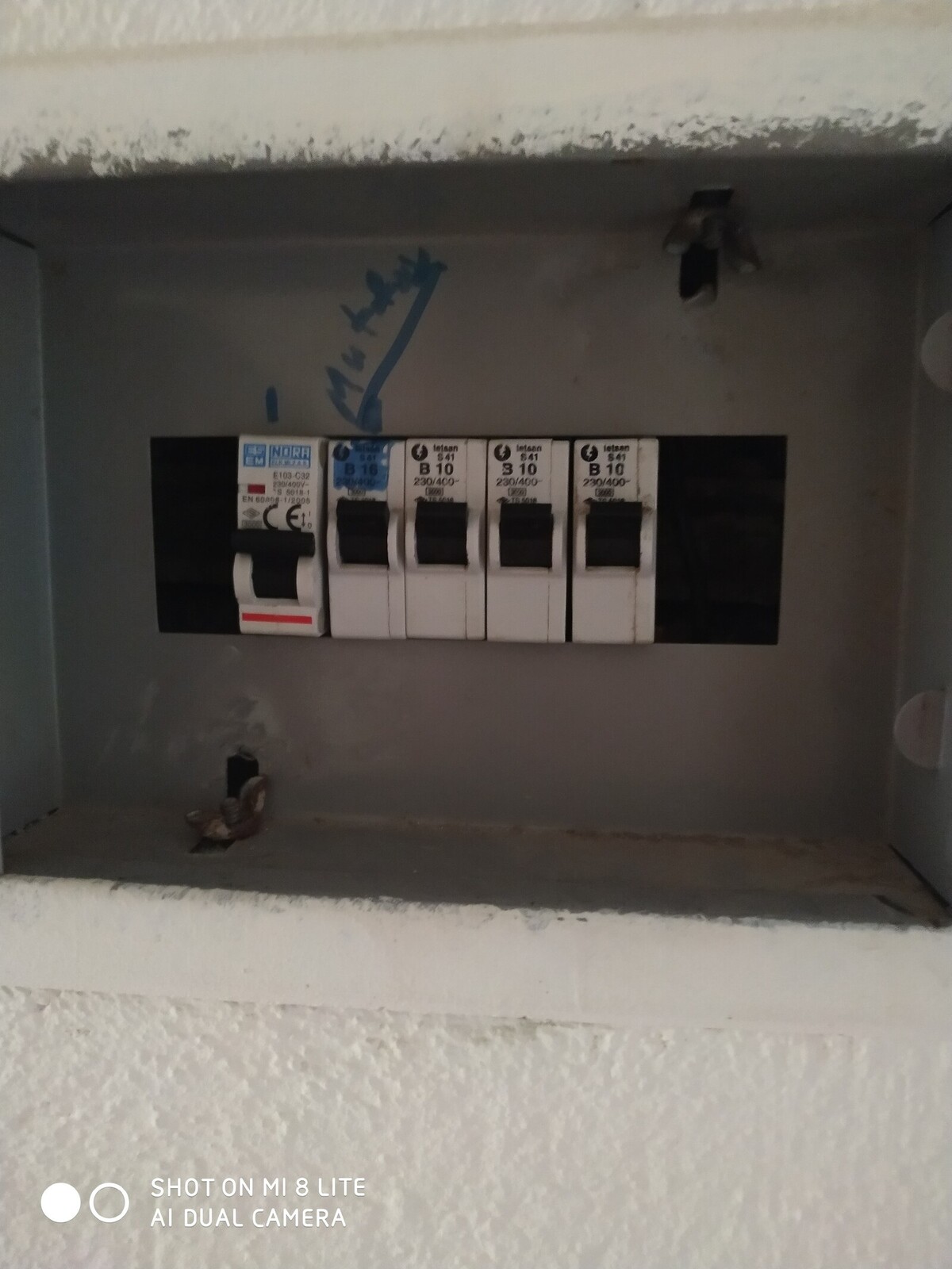

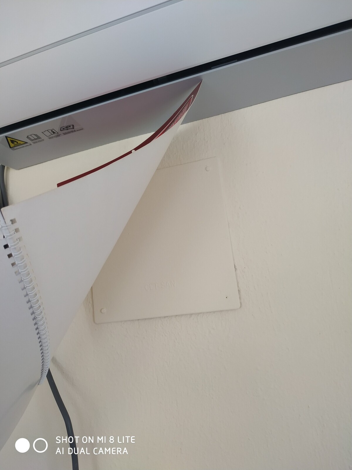

Baymak 12.000 BTU klima taktırdım . Klima kendinden fişli . Prize tak kullan şeklinde. Kullanacağım prize 3x2.5 3 lü alacagım , yeni priz almama gerek var mı , 3lü de klimanın yanın da 2 wattlık akvaryum iç filtre , 50 wattlık akvaryum ısıtıcısı sürekli takılı olacak klimada kışın sürekli çalışacak. İç filtre ve ısıtıcı İkiside çok az elektrik tüketiyor yanılmıyorsam. Klimayi 3 lüde kullanmak sıkıntı çıkarır mı , buat yeri var ev sahibi daha önce klima taktırmış . Baymak servisi yeni hat çekip kullanmak yerine prizden al dedi . Topraklama oldugu sürece sıkıntı olmaz dedi , yıldırımlar da kullanmayın dedi . Prizlerin şalter harici sigortası da var
Sanırım aşağıdaki resimdeki buat

Klimayi fiste de kullanabilirsiniz sigortadanda. Yalnız sürekli fise tak çıkar olursa gevseme olabilir fiste. Klima çalışırken ayni hatta aşırı güç çekecek cihaz takılmazsa mesele elektrikli ısıtıcı gibi sorun yasamazsiniz. Buattan alırsanız daha garanti olur. Ekstra prize gerek yok. Karar sizin

Sök çıkar prizden degil 3 lü de olur sanırım , o da yıldırım şimşek tarzı günlerde. . 3 lü sürekli kullanımda olacak prize takılı olacaktır. İç filtre ve 50 wattlık ısıtıcı takılı olacagı için. Sizce prizi yenileme gerek var mı . 3x2.5 üçlü alacagım şuan 3x1 üçlü kulllanıyorum. Yüksek akımlı almaya lüzum var mı bilmiyorum
