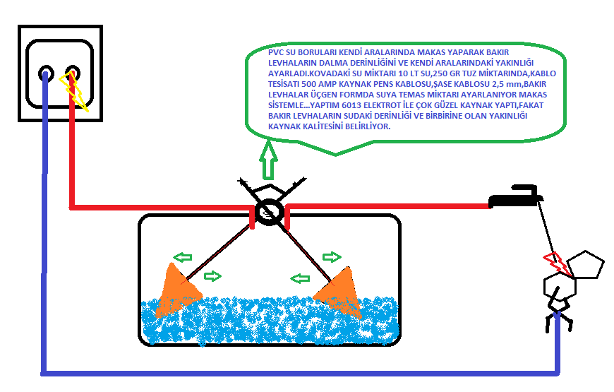

Selamlar üstadlar,peşin peşin ölmeden vazgeç bu sevdadan demeyin nolur,yaptım oldu,bi tehlikede atlatmadım ama bu sonrasında bişeylerin ters gitmeyeceği anlamı taşımıyor tabi.Konu şu ; yabancı videolarda gördüm,tuzlu su ile kaynak makinası,bende kovaya su ve tuz koydum,2 adet bakır boru monteledim,bakırın birine Şebeke faz ını bağladım kovanın diğer ucundaki bakıra kaynak pensini bağladım,prizden nötr ucu kaynak yapacağım demire bağladım,büyük korkular içinde normal elektrot kaynağı yapar gibi değdirdim,oldu oldu ama fazla eridi herşey,bakırların arasındaki mesafeyi açınca kaynağın kalitesi arttı,dikkat edilirse sorun çıkmaz ve kırsalda ufak tefek tamir işleri için kullanılabilir gibime geldi.Fakat elektrikle ampul değiştirme dışında ilişkim yok,cahil cesareti benimki biliyorum ama acaba kesinlikle yapılmamasını yoksa şunuda eklersen,şunada dikkat edersen neden olmasın diyecek elektrik uzmanları vardır diye umuyorum,saygılar teşekkürler
