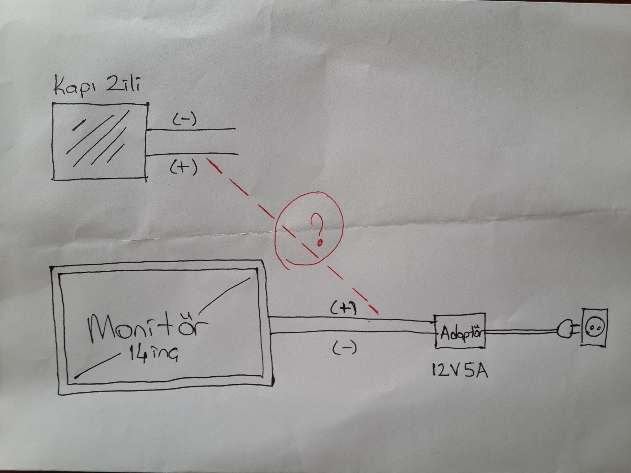

Kapi ziline basıldığında evde bulunan melodili zile role veya başka bir aparat takılarak belli bir süre dvr monitore enerji vermesini istiyorum.
Monitör 12v 5amper adaptör ile çalışıyor.
Kısaca kapı ziline bastığımda monitoru çalıştiracak belli bir müddet sonra otomatik kendisi kapanacak bir sistem yapabilirmiyiz.
Şimdiden teşekkür ederim.

Resimde kırmızı ile çizdiğim yere ne yapabiliriz
"Zaman Rolesi" tam istediğini yapıyor, bahsetmişler zaten.

Sistem için değil sadece monitor tetiklenecek
Dostum merhabalar,
Zil calinca sadece monitoru bir sure dwvrede tutmak istiyorsunuz. Bunun icin bir kac yontem soylenebilir.
En basta size tetiklemeli zaman rolesi lazim. Bu role merdiven otomatigi gibi calisacak. Hatta merdiven otomatigi bile kullanabilirsiniz. Bu zaman rolesi enerjilendiginde ayarladiginiz sure zarfinda monitorunuzu enerjilendirecek. Tek sikinti kapi zilinden bu zaman rolesine nasil baglanti yapacaksiniz.
Bu sorunun cevabını verebilmek icin zilinizi bilmemiz lazim. Zilinizden bir sekilde tetikleme alip bununla zaman rolesini calistirmamiz lazim. Zilin uzerinde varsa bir led olur yada hoparlörüne paralel bağlanacak bir tetikleme devresi ile role çektirip rolede zaman rolesine eneeji verir.
