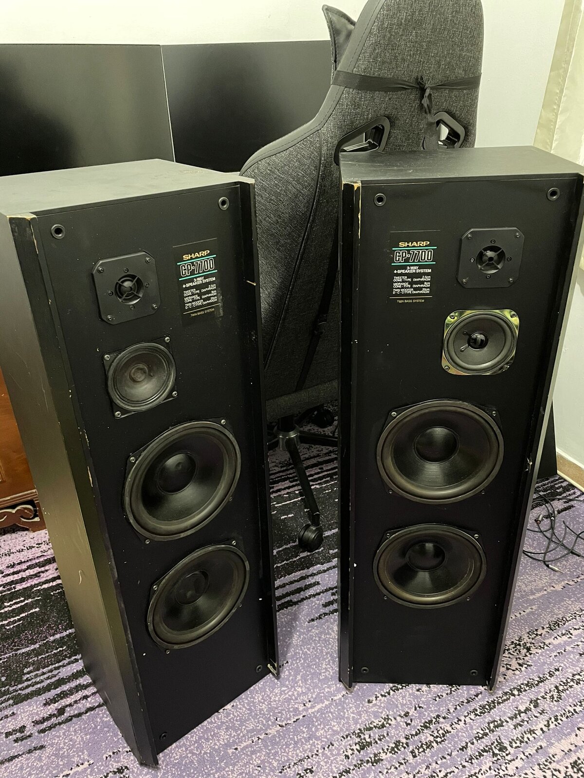

Bahsettiğim ses sistemi elime geçti, test yaptım söktüm inceledim. Şuan elimde 4 tane Westra bass, 1 tane westra mid ve westra tiz hoparlörü var. Diğer kabindeki mid ve tiz orjinal değil sadece.
Bunun için senden mid ve tiz tavsiyesi alabilirim abi. @Mr_YAMYAM
Aynı karakteristik özellik için 2 mid 2 tiz almak daha doğru olur sanırım. Westra marka diğer kabindekilerde birebir aynı hoparlörleri bulamayız muhtemelen.

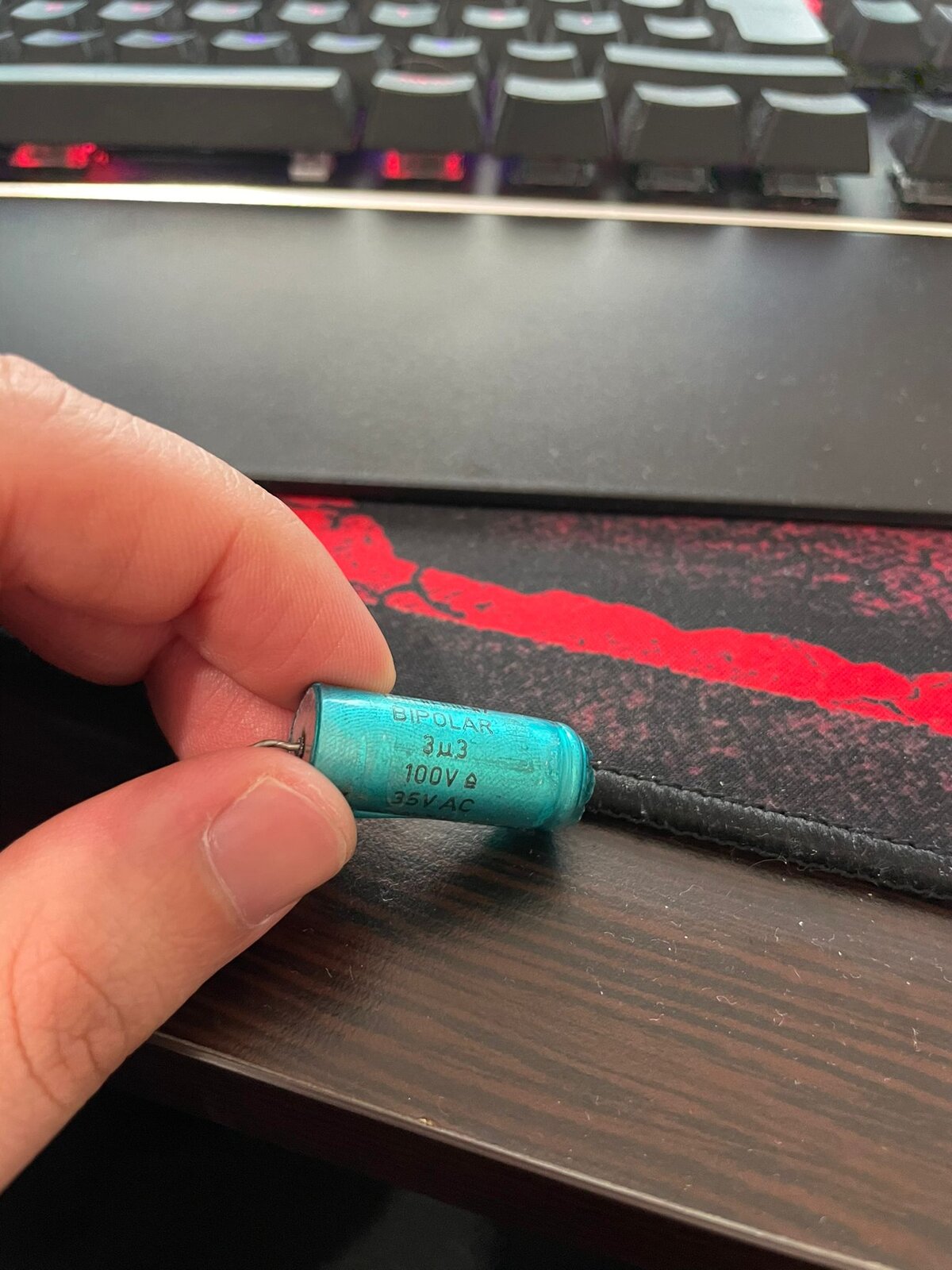

Kabinin içindeki crossover üzerindeki bir kondansatör patlamış zaten satıcı da söylemişti. Bu çok önemli değil zaten crossover için başka devre satın alacaktık. Bu kabinlerin içerisindeki devreyi de yedek parça olarak ayıracağım.
Patlamış olan kondansatör.
kabinler

İyi bir kabin için tüm hoparlörlerin birbirine eşdeğer olması gereklidir.
Bu yüzden iki mid 4 tane de tiz aramamız lazım şimdiden.

İki bass hoparlörün duyarlılığı 90db/SPL olunca aynı duyarlılığa sahip tweeter da temin etmelisin.
Üstelik aynı güçte olmalıdır.
WESTRA hoparlörlerin her birisi 50W civarı güçte çalışabilir. Dayanma gücü 70W RMS dir.
Demekki tek bir tweeter 100W güçte olmalı ve duyarlılığı 90db/SPL civarında olmalıdır.

Orijinal marka ise modifiye edebiliriz belki. Ama bass bobini tutmaz sanmıyorum. Bobini iki katı kalın tel ile yeniden sarmak lazım. Bass kondansatörlerinin de 10-15uF 160V PP olması lazım.
Alüminyum BP kondansatörler ucuzdur. Ancak dayanıklılığı zayıftır. Yakmasan bile zamanla kuruyabilirler. İdare ederim dersen 12uF ve 33uF 100V kondansatörleri araştırabiliriz.
