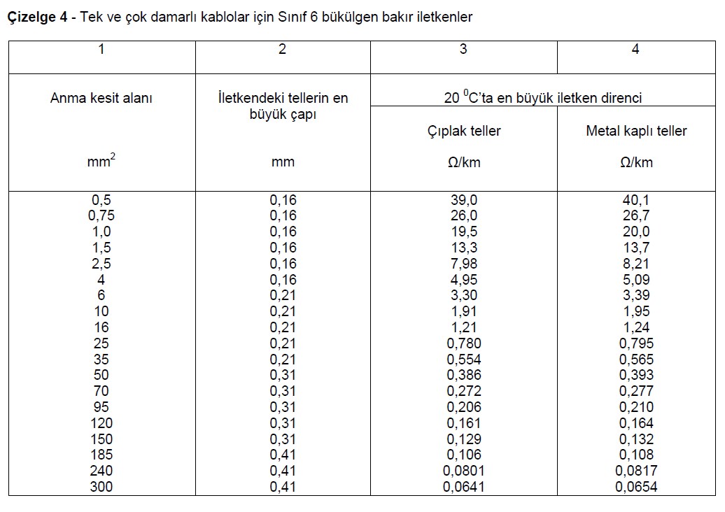

Arkadaşlar herkese merhabalar
sıva altı döşediğim elektrik kablolarında son zamanlarda özellikle dolar artışından sonra aşırı bir marka çeşitliliği gelmeye başladı her gün farklı markadalarda kablolar gelmeye başladı bazı kabloları nakit ödeme yapmadan alamadıkları için farklı markalara yönelmeye başladılar
Normalde nya ÖZNUR, HES, PYRSMAN, TTR DE ÇARKIT VEYA ÖZNUR markaları ile çalışıyorum ama son zamanlarda ALTIN KABLO, GÖLDAĞI ,KEREM ve benzeri kablolar görmeye başladım
Benim merak ettiğim bu kablolarda kullanılan bakırın kalitesi ölçülebilir mi ? bazıları çok sert oluyor , bazıları yumuşak oluyor , bazılarının ham maddesine alüminyum karıştrıldığı iddia ediliyor benim herhangi bir cihaz ile bakır kalitesini anlamam mümkün mü ?
sıva altı tesisatta nya kabloda önereceğiniz en kaliteli marka nedir ?
ttr döşemelerinde önereceğiniz marka nedir ?
görüşlerinizi alabilir miyim ?
    55.2 KB · Görüntüleme: 313
nya kablolarda bakmam gereken sanırım sınıf 6 oluyor doğru mudur ?
hepsi birbirine yakın zaten. 7,5-8 arası.
bu durumda örneğin 2,5 mm kalınlığında 100 metrelik bir nya kablonun direncini ölçtüğümde 7,98 km /10 : 0,798 çıkıyor yani direncin 0,798 mi çıkması gerekiyor ?
100 metre 2.5mm2 iletken 0.798 ohm olması lazım.
Direnc hangi kabloda düşükse o iyidir.
..direnç ölçerek kalite tesbiti zor gibi..değerler çok düşük..
elementlerin oranının standartlar içinde olduğunu nasıl anlayacağız..
