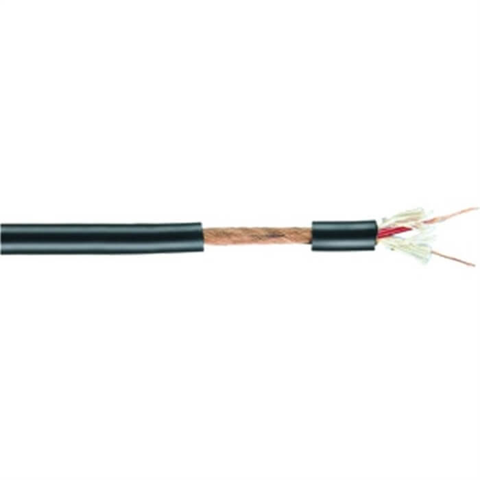

Merhaba herkese,
Bu durumu her zaman merak etmişimdir, kabloların içindeki iletken neden tek bir bütün halinde olmaz da birbirine dolanmış şekilde tel tel olur?
Bilgilendirirseniz sevinirim.
Çok damarlı telleri kast ediyorsan, kullanım amacına yerine göre esnek yerlerde veya sonradan geçirtileceğinden bir miktar esnek olması gerekir. Ayrıca tek damarlı teller de var.
Anladım hocam peki bazı kabloların içinde birden fazla kablo oluyor, onların özel bir ismi var mı?
Örnek ver veya resim ekle. Stereo kablolar var misal 2 kablo yalıtımlı dışında şase telleri yer alır. Yine mikrofon kablosu olarak da bilinir.
CAt5 -cat6 diye isimlendirilir ethernet kablosu.
Kabloların çok telli olmasının gerekliliği;
1. fiziki olarak bükülme, kullanım kolaylığı,
2. kablo/ tel de akım sadece dış yuzeyden akar, iç kesit genişliğini bir artısı faydasu yoktur. nyaf nya tel, TTR NYY kabloların akım taşıma lıstelerine bakarsanız aradakı akım farkını görürsünüz.
artık fiber kablolarda bu görevi tamamen cam yapıyor. bakır veya metal kullanılmıyor.
NYAF
NYY
TTR vb gruplandırmalar vardır. Bahsettiğin özel isim bunlar olsa gerek.
Detaylı bilgi için bu şekilde arama yapabilirsin.
