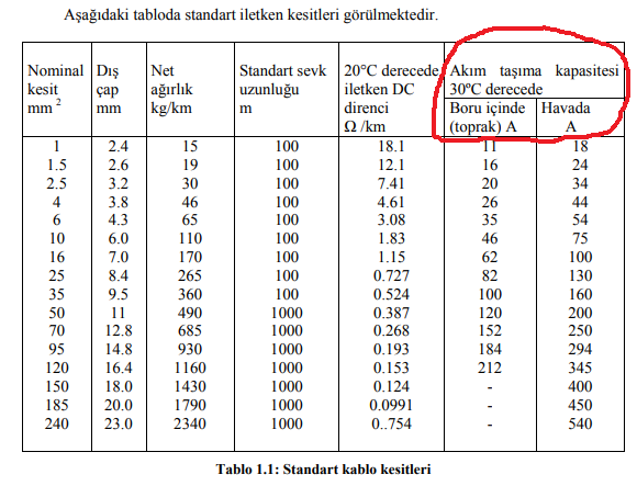

merhaba. Kablolar akım taşımalar ile ilgili:
1) Havada ve toprak altında akım taşıma kapasiteleri neden farklı oluyor?
2) Son olarakta boru içinde ( toprak ) dediği kısım için: diyelim ki boru içinde ama toprak altında değilse ne olacak? Elektrik kablo tavasının üzerinde boru içinde gidiyorsa kablo o zaman hangi kategoriye dahil olacak ?
