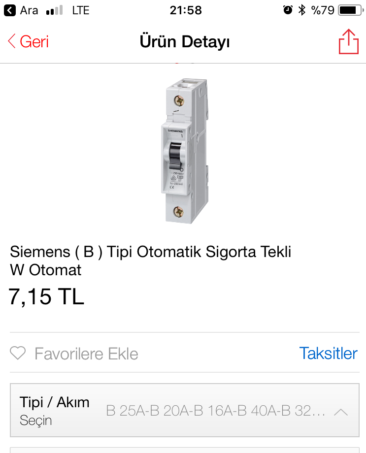

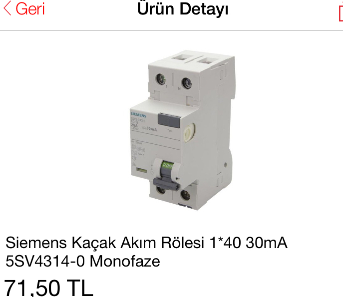

Resimdeki kaçak akım rolesi işimi görür mü? Ayrıca sigorta B16, B25, B32’den hangisi olmalı? Bu markanın piyasa da gerçeğinden çok sahtesinin olduğu söyleniyor. Sahtesini almaktan da korkmuyor değilim.

Tedbiren öncelikle KAR için selektif tip Siemens kullanmanızı öneririm.
evde kaçak akım rölesini attıran ilk cihazlar çamaşır makinesi bulaşık makinesi buzdolabı kettle yapacağınız iş bunların prizlerdeki topraklamayı söküp bir süre öyle kullanmak yada bu cihazların gövdelerinde iletken yerlere kontrol kalemi tutmak kk nın ışığı yanarsa zaten sorunlu cihaz yüzde 90 odur
kaçak akım sigortasının atması nötr ve toprak arasında kaçak vardır buzdolabı ve çamaşır makinesi prizlerini kontrol etmelisiniz siemens KAR rölesi kullanın

Kendim yapmaya kalkışmam zaten. Sigortaları hemen atmasın diye yüksek seçtim, elektrikçi bir kettle bile 16’lık sigortayı attırabilir dedi, ben de yüksek aldım. Sadece lambaların olduğu bir bağlantı yok, yazılar kabaca yazılmış, lamba olan yerde priz de var. Ben bu sistemi baştan yenilemek istiyorum. Bu sistemi yenilememe yardımcı olur musunuz? Şimdi 1+1 evlerde bile 15-20 otomat ve birden fazla KAR var. Trifaze sisteme geçmem zor, bina monofaze, bunu değiştirmek uzun iş. Bir arkadaş selektif tip KAR alın tavsiyesinde bulunmuş. Siemens markada hangi modeldir bu? Bulamadım. Ayrıca buna uygun otomat da mı almam gerekecek, kaçlık olursa iyi olur. Sistemi yeniledikten sonra kaçağı bulmaya çalışacağım. Bugün yine attı, kaldırmak istedim tekrar attı, tüm sigortaları indirdim, tek tek açtım, mutfak prizlerinin bağlı olduğu sigortada biraz, kıvılcım çıktı, sorun Buzdolabı bulaşık makinesi de olabilir.
