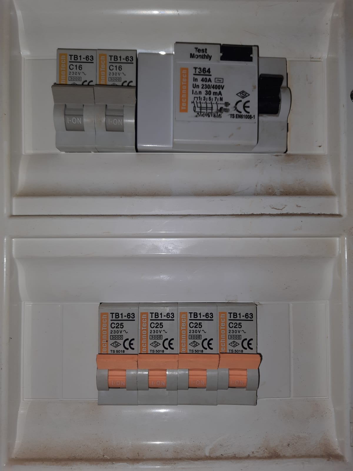

Daire içi elektrik panosu:

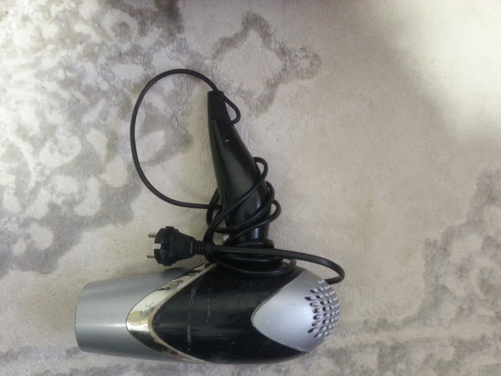

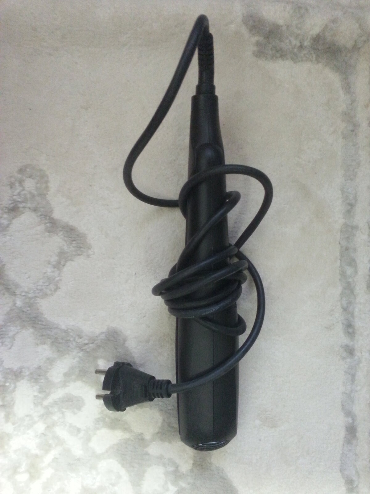

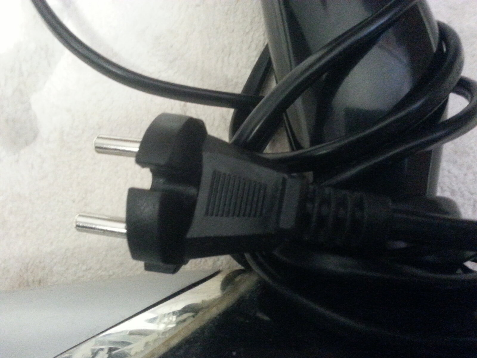

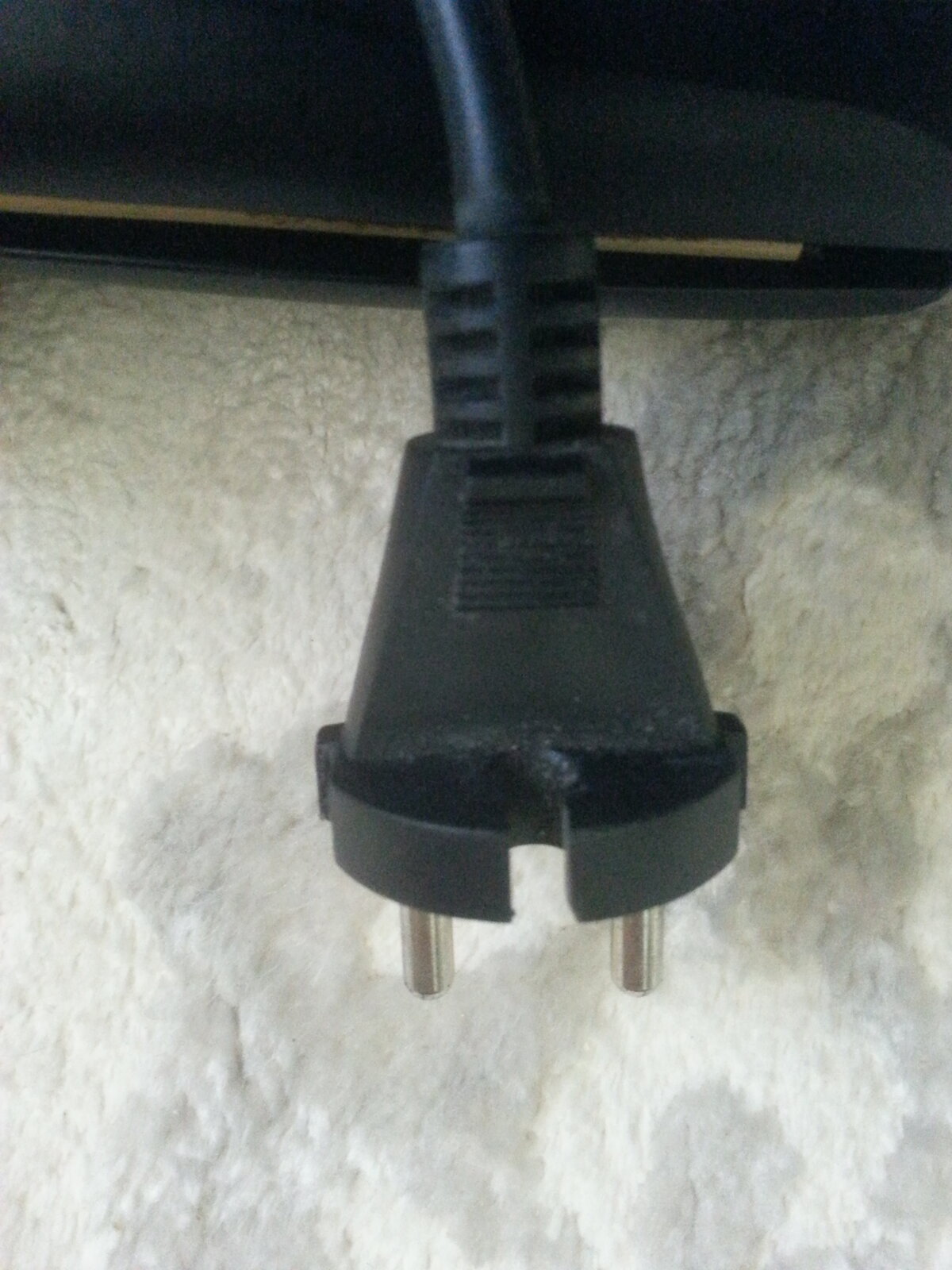

Fon - saç - tv vb makinalarda topraklama yoktur .
Iki telli kablo faz ve nötr .

Bir kaçak akım rölesi; toprak - faz/nötr kaçakları, faz-nötr arası olan direk kısa devrelerde, faz-nötr’ün priz-fişlerde sıkıntılı (kıvılcımlı) geçişiyle, faz-nötr ek ve açık bağlantılarında ıslaklık, neme açık prizlerin yüzeyinin aşırı nemlenmesi, ıslaklığı, kendisinden yani kendi iç sıkıntılarıyla nedensiz olarak atabilir. Atma nedenleri oldukça fazla olup her bir açıdan ayrı bir araştırmayı yapabilmek, elektrik bağlantısı olan her noktayı ayrı ayrı ve çok iyi incelemek gerekir. Yeterince tecrübe ve elektrik bilginiz olmadığında bir elektrikçiyle tüm bu araştırmaları birlikte yapabilmeniz kanımca çok daha iyisi olur. Kolay gelsin.
Kaçak akım atmaları bazen çok fazla olabiliyor evler de ençok kaçak akımı attıran olay gaz lı ocakların elektrikli çakmağıdır eğer ocağınız elektrikli çakmaklıysa fişi çekin normal çakmak kullanın eğer problem devam ederse kaçak akım test cihazları ile tesisat test edilmeli bunun profesyonel kısmı bu ama hem pahalı bir işlem hem de kaçak akım test cihazı mühendislik firmaların da bulunur fiyatından dolayı mahalle elektrikçisinde bulunmaz bir video vardı kaçak akım atma sorununu ölçü aletiyle çözme diye eğer bir ölçü aletiniz varsa veya temin edebilirseniz
