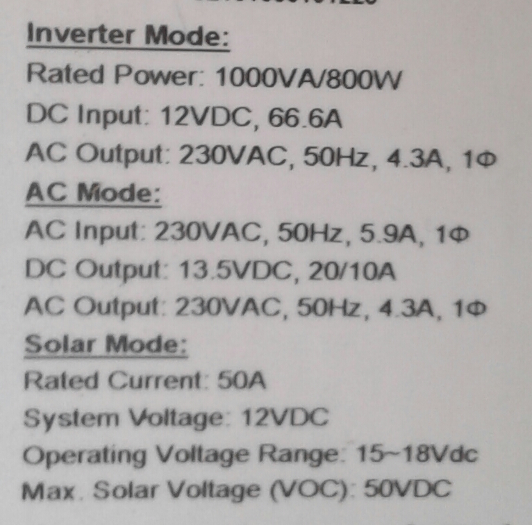

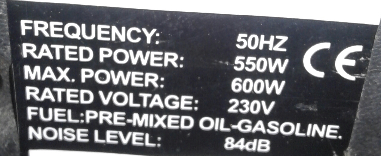

Merhaba resimlerdeki jeneratörü kullanarak inverter le aküleri şarj yapabilmem için ne yapabilirim.
Bu jeneratörünüz solar sistemlerde şarjdaki sıkıntılarda aküleri takviye (Harici) şarj için paralel olarak solar sistemlerde kullanılıyor sanırım, en altta solar moddaki uygunluk değerleri de zaten sırf bu amaçla verilmiştir. Bu jeneratörün AC modunda/DC çıkışı için 13.5 volt ; 10/20 A çıkışı ; 100/200 A-h aralığındaki akü kapasitesi için uygundur, kapasitenin 1/10'u kuralına göre. Aküleriniz bu amper.saat aralığında ise AC modunda bahsi geçen 13.5 volt 10/20 amper seçenekli kısımdan, aküleriniz hangi kapasitede ise 10 veya 20 A'yı seçip akü kutup başlarından bu jeneratöre en uygun DC akü şarj akımı öyle uygulanabilir, solar istemdeki asıl şarj akımının hiç olmamasında (PV panellerinden geleninde) bağlanmasında bir mahsur olmaz. Ancak her iki şarj akımı, PV 'den ve jeneratörden ayrı olarak geleni, akü kutup başlarında ayni anda paralel bağlıyken 2. bir sistemin tümüyle devre dışında kalması da gereklidir, ikisi bir arada olamaz, yoksa akülere daha fazla şarj akımı (amper olarak) gelip aküler için sıkıntı olur. Kolay gelsin.
