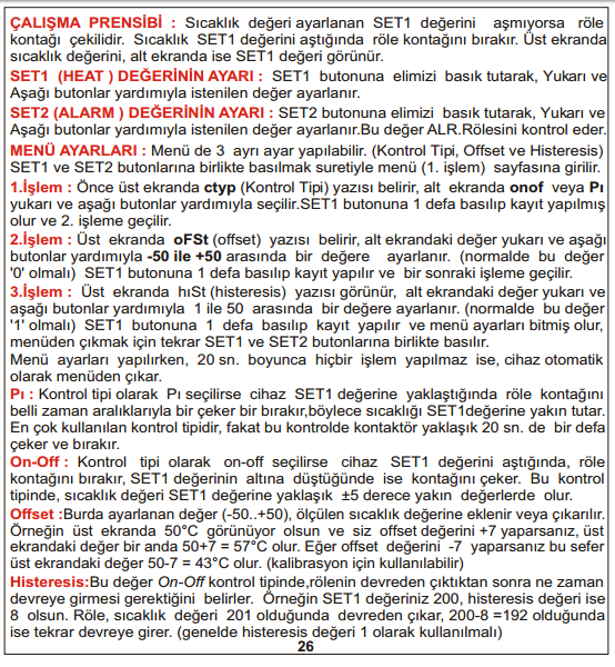

Isı kontrolü ile ugrasan arkadaslardan bi konuda yardim istiyorum.
Bir ısıtıcı fırınım var ve yaklaşık 190 / 200 dereceye kadar çıkıyor. bunun kontrolü için Erna`nin ısı kontrol cihazını kullaniyorum. Isı 200 dereceye gelince role çıkışına bağladığım fan devreye giriyor ve fırını soğutmaya başlıyor ve yaklasik olarak 150 dereceye kadar sogutuyor. kontrol cihazının saglayabildigi tolerans 50 derece oldugu icin ancak 150 ye kadar iniyor.daha sonra fan duruyor ve tekrar ısıtma başlıyor.
Ancak benim istedigim Isıtıcı 200 dereceyi gordukten sonra fanin devreye girmesi ve ısının 40 dereceye kadar düşmesi.
Bu şekilde kontrol yapabilecegim herhangi bir cihaz veya yontem varmıdır?

Cevaplar icin tşkler. Ancak konuyu tam acamadigim icin farklı çözümler gelmiş. Geniş şekilde açıklamam gerekirse şöyle;
Elimde bir fırın var ve bunun görevi içerisindeki ürünü 200 dereceye kadar isitip daha sonra 40 dereceye kadar sogumasi gerekiyor.yani 200 derecede sabit kalmasına veya hassas bir ısı derecesine gerek yok.
Bunu sağlamak için yukarıda linkte verilen cihazın benzerini kullanıyorum. çıkış rolesine fanı takiyorum. yani isitici 200 dereceye gelince otomatik kapanıyor ve fan devreye giriyor sogutmaya basliyor.cihazin histeris degeri (yani toleranstan kastim bu) maksimum 50 dereceye kadar ayarlanabildigi için fan ile soguyan fırın 150 dereceye gelince otomatik olarak ısıtıcı tekrar devreye giriyor ve çıkış rolesine bağlı fan duruyor.tekrar ısıtıcı 200 dereceye çıkıyor ven fan devreye giriyor.
Benim sorunum burda devridaime düşmeden isiticinin 40 dereceye varana kadar düşmesi ve fanın 40 dereceye kadar hiç durmamasi.bunu saglayabilmenin bir yolu varmidir? Bunun icin ayri bir cihaz veya programlama mumkunmu? Veya 200 dereceye geldikten sonra zaman ayarı yaparak örneğin 15 dakika hiç ısıtıcının devreye girmeden fanin çalışması saglanabilirmi?
Kullandigim kontrol cihazi

bir kere işlem baştan yanlış yapılıyor. fırın içerisinde rezistanslar kendi haline bırakılmaz. sürekli bir fanın içeride kapalı çevrim olarak sıcak havayı sirküle etmesi gerekir hiç durmadan. aksi takdirde sensöre gelen sıcaklık ve başka noktada bulunan sıcaklıklar farklı olacaktır. homojen ısı dağılımı için fan sürekli çalışmalı (fan dan kastım soğutma için olan değil.). kullandığınız sensörün pt100 olduğunu varsayıyorum.
aynı şekilde PID ile etüv projesi yaptım. ilk başta fan yoktu rezistans alıp başını gidiyordu, kendisinin termal ataleti sağolsun enerjisi kesilse bile ısıtmaya devam eder. bu yüzden PID algoritması sürekli osilasyona giriyordu. fan takılınca ve P , I katsayıları azaltılınca yavaş yavaş fakat çok stabil osilasyonsuz ve küsüratlı değerlerde kilitleniyor. örn. 87.3 derece gibi.
ulaşmak istediğiniz sıcaklıklar ne olursa olsun içeride mutlaka sirkulasyon olsun.
Öncelikle sayın @MAIN_LOOP 'unda bahsettiği gibi fırın iç ortamında homojen hava karışımı elde etmezseniz ürün kaliteniz düşecektir Ayrıca yapmış olduğunuz ölçüm reel ölçüm olmayacaktır. Fırın içindeki ısıl dağılım resiztansa yakın noktalarda 200 C derecenin üzerine çıkacak uzak noktalarda 200 C derecenin altına düşecektir. Mutlaka içeride fan olmalı homojen karışımı sağlamalısınız. Yoksa yapacağınız ölçümler sağlıklı olmayacaktır.
Sorunuza gelirsek dediğiniz üzere 200 C derecede fanı çalıştırıp 150 C derecede tekrar duruyor ise termostatın histeri değeri 50 derece olarak setlenmiştir. Elinizdeki cihazın histerisiz değeri 1 ile 50 arası istenilen değer girilebilir. Aşağıdaki bilgide olduğu gibi menüye girip 3. işlem menüye girip hıSt ayarını 50 den 40 a düşürürseniz 200 - 160 sıcaklıkları arasında 40 C derece farkla çalışabilirsiniz.
Kolay gelsin.
