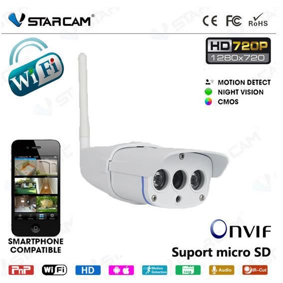

Arkadaşlar bu kameradan 2 adet alıp . dükkanın içine çapraz olarak yerleştirmek istiyorum. dükkanda zaten mevcut bir cctv sistemi var. Uzaktayken kontrol edebileyim ayrıca içindeki 64 gb hafızayada ayrıca kayıt etsin bana yater. Bu iki kamerayı dekodersiz kurabilir miyim. 4 kullanıcı telefondan ıp üzerinden kontrol edecek dükkanı. Fikir ve önerileriniz nedir.

kayıt cihazı olmadan kullanmak istiyorum. Makinanın üzerinde 64 gb hafıza kartı var. 1 günlük kayıt yeterli benim için. kuracağım sistemde sadece 2 kamerayı takıp elektrik bağlantısını yapıp. Telefondan izlemek niyetindeyim. Bunu yapabilir miyim sizce ?

yapa bilirsiniz il olarak neredesiniz önere bileceğimiz marka model olabilir bahsetmiş olduğunuz sistemleri kurmuş bulunmaktayız
Modeminizle bağlantısını kurarak telefondaki uygulamanız üzerinden erişebilirsiniz yani yapmak istediğiniz şey mümkündür.

bunlardan birini seçip iki kamera satın alıp. up üzerinden izlemek niyetindeyim dekodersiz. bu kameralar hakkında bilginiz var mı ?
