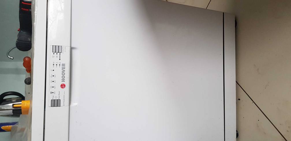

Hoover bulaşık makinem su alıyor hemen boşaltıyor . YouTube'dan baktım tahliye hortumu 60 cm yukarda olması lazımmış ama ne ettimse gene aynı sorun devem ediyor. Artık sifon problemi ise neyse cozemdim. Anlayan arkadaşlar varsa yardım ve önerilerini bekliyorum
Hocam,
Makinenin alt taban kısmında su damlaması / su basması durumunda programı durdurup suyu tahliye eden bir döngü olmuştur muhtemelen. Makineyi öne çekerek, biraz öne devir, içinden şu çıkar ise alt tabanı sökerek kurula, alt tabanda damlama durumunda tetiklenen muhtemelen strafor bir anahtar göreceksin, bunu temizle tak.
Su sızıntısı olmuş olmalı bunun kaynağını bulmaya çalış, onar.
Tahliye hortumu ve besleme hortumu katlamadan, sıkıştırmadan yeniden yerine yerleştirip tekrar dene, büyük ihtimalle düzelecektir
Hoover de dediğiniz tarz sistem yok maalesef . Sizin o dediğiniz o strafor yukarda kaldığı zaman pompa daima çalışıyor. Benim bu makineden anladığım kadarı ile kart arzali. Çünkü denemediğim yol kalmadı
