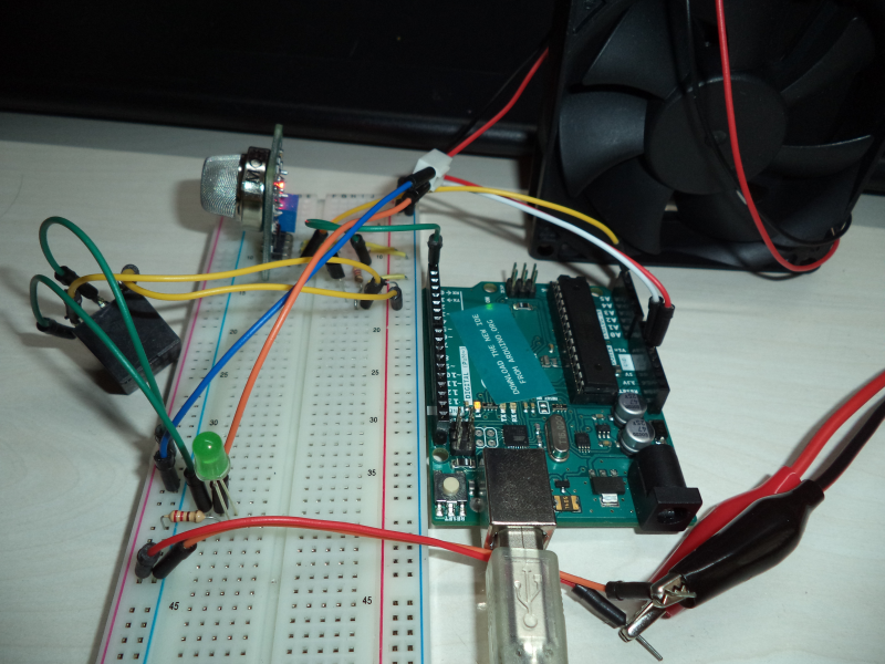

Gaz sensörüne ait dijital çıkışın test edilmesi:
Sensöre ait Vcc ve GND uçlarına dc 5Volt uygulanır.
D0 çıkışı ile GND uçları arasına avometre bağlanır.
Ortamda gaz yokken yeşil ledin sönük olduğu ve avometreden 5 Volt okunduğu (lojik 1) gözlenir.
Ortamda gaz varken yeşil ledin yandığı ve avometreden 0Volt okunduğu (lojik 0) gözlenir.
Gaz sensörüne ait analog çıkışın test edilmesi:
DA çıkışı ile GND uçları arasına avometre bağlanır.
Ortamda gaz yokken yeşil ledin sönük olduğu ve avometreden 0 Volt okunduğu gözlenir.
Ortamda gaz varken yeşil ledin yandığı ve avometreden 5 Volt okunduğu,ortamdaki gaz azaldıkça okunan değerin sıfıra doğru düştüğü gözlenir.

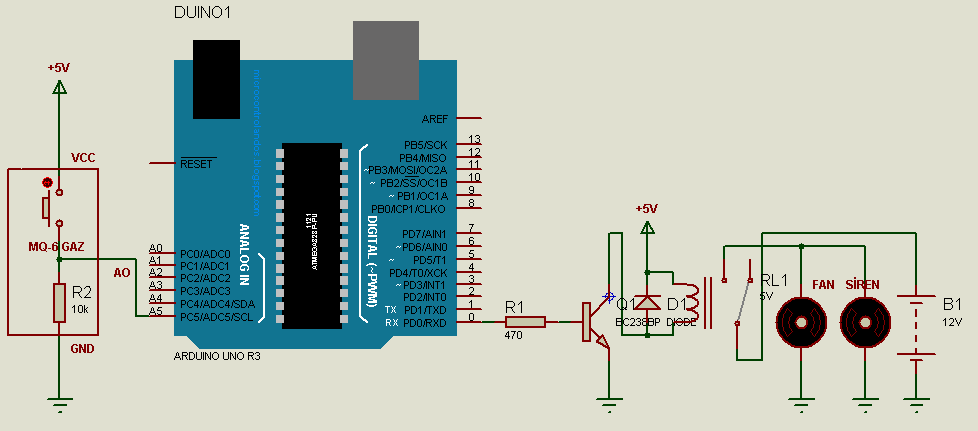

Şimdi gaz sensörümüz gaz algılayıp, analog çıkışı aktif olduğunda arduinomuzun d0 pinindeki fan ve sirenin 1 dakika süre ile çalışmasını isteyelim. Bu iş için arduino programımız ve devre şemamız aşağıdaki gibi olacaktır. Bu aşamayı geçtikten sonra devremizin diğer özelliklerini tasarlayıp uygulayacağız.
Arduino kodlarımız:
Kod:
// TASARIM: LEYLA KOLOT TRABZON MESLEKI VE TEKNIK ANADOLU LISESI 2015 KASIM
int gaz_sensoru=A5;   // A5 GİRİŞİNE GAZ SENSÖRÜ İSMİ VERİLDİ. BU GİRİŞE GAZ SENSÖRÜNÜN ÇIKIŞI BAĞLANACAK
int fan_rolesi=0;     // D0 ÇIKIŞINA FAN RÖLESİ ADI VERİLDİ. BU ÇIKIŞA FAN VE SİRENİ KONTROL EDEN RÖLE BAĞLANACAK.
void setup()
  pinMode(gaz_sensoru, INPUT);        // A5 PİNİ GİRİŞ YAPILDI
  pinMode(fan_rolesi, OUTPUT);        // D0 PİNİ ÇIKIŞ YAPILDI
void loop()
// GAZ ALGILANDI İSE ŞUNLARI YAP BAŞLADI
if (digitalRead(gaz_sensoru) == HIGH) // GAZ SENSÖRÜNDEKİ VOLTAJ SEVİYESİ LOJİK 1 İSE
      digitalWrite(0, HIGH);   // FAN VE SİREN ÇALIŞTIRILDI
      delay(60000);   // 1 DAKİKA BEKLE
      digitalWrite(0, LOW);   // FAN VE SİREN DURDURULDU
      delay(3000);  // 3 SANİYE BEKLE
Devre şemamız:

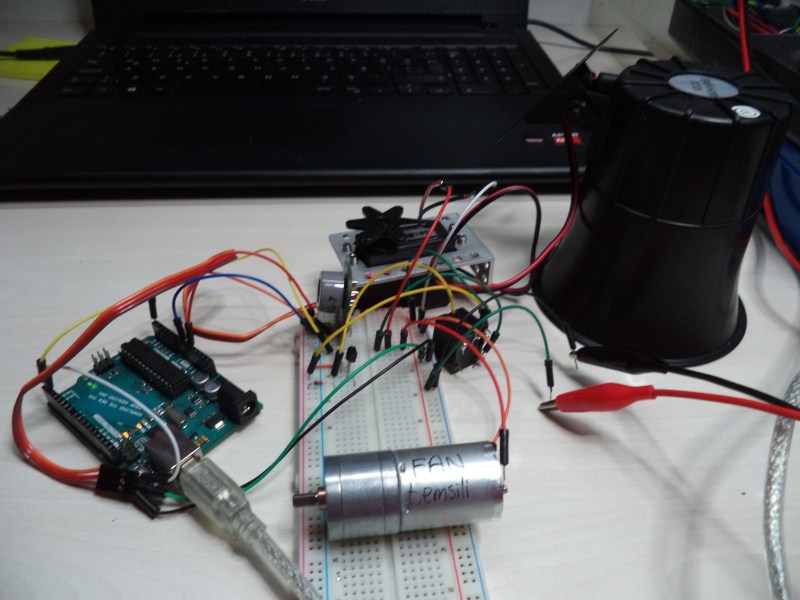

Buraya kadar anlatılanlara ait çalışma videosu ve resim aşağıda mevcuttur. Elimde siren olmadığı için deneme devresinde siren yerine bir adet led kullandım.

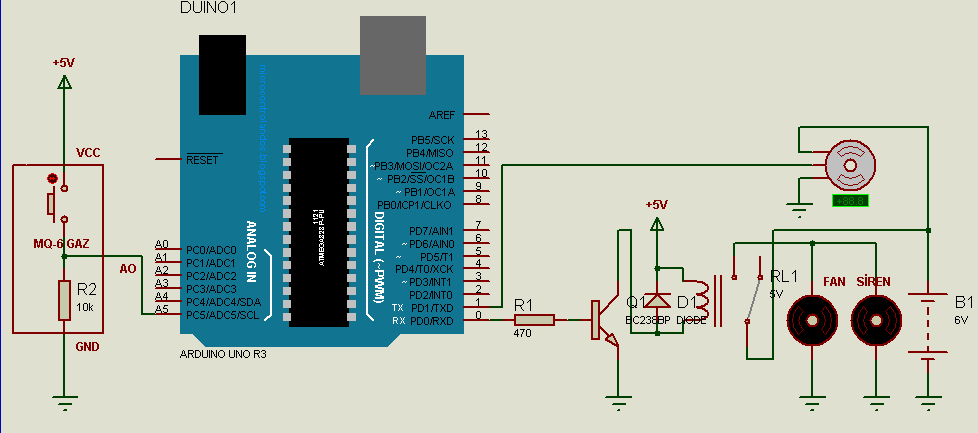

Şimdi sisteme pencereyi açmak için gerekli servo motorumuzu entegre edelim.

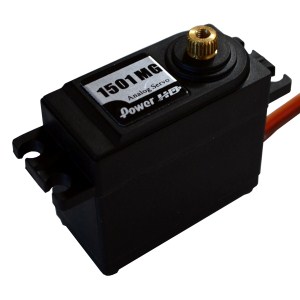

Kullanacağımız servo teknik özellikleri:
Marka: PowerHD 1501HG
Çalışma gerilimi: 4,8 - 6 Volt DC
Çalışma akımı (yüksüz): 4,8 Volt altında 400 mA,6 Volt altında 500 mA
Çalışma akımı (yükte): 4,8 Volt altında 2,3A, 6 Volt altında 2,5A
Tork: 4,8 Volt altında 15,5kg, 6 Volt altında 17 kg
Çalışma tepkime süresi: 4,8 Volt altında 0.16 saniye/60 derece, 6 Volt altında 0.14 saniye/60 derece
Kırmızı ve kahverengi kablolar besleme uçlarıdır. (kırmızı pozitif, kahverengi negatif)
Turuncu kablo veri kablosudur.
Servo entegre edilmiş devre şeması
Elimde fan motoru olmadığından video için temsili bir motor kullandım.
Video boyutunun küçük olması amacıyla da alarm süresi demo devrede 10 sn ile sınırlandırıldı.
Servo entegre edilmişarduino kodları:
Kod:
#include <Servo.h>
Servo pencere_motoru; // SERVOYA PENCERE MOTORU ADI VERİLDİ
void setup()
  pencere_motoru.attach(1);         // PENCERE MOTORUNU DİJİTAL 1. PİN KONTROL EDECEK
void loop()
  pencere_motoru.write(0);  // PENCERE KAPATILDI
      pencere_motoru.write(180);  // PENCERE AÇILDI
