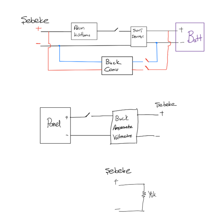

Güneş panelinden güç alan mikro Şebeke tasarlıyorum. Sistemimde panelden gelen enerjiyi buck converter ile 12v'a düşürerek şebekeye veriyorum ve şebekedeki 12V ile çalışan yüküm besleniyor. Burada yükün ihtiyacından fazla kalan enerjiyi bataryada depo etmek istiyorum.
Örneğin yüküm 1 amper ve 12V olduğundan 12watt güç harcıyor ve panelden 20w güç geliyor. Böyle bir durumda 8W'lık fazla enerjiyi depo etmek, panelden gelen 30w ise 18w'lık kısmı depo edebilmek, panelden gelen enerji 12w'ın altında düştüğünde ise panel bağlantısını kesip direkt olarak batarya devreye girsin istiyorum.
böyle bir devre düşündüm fakat akım kısıtlamanın sürekli değişmesi gerekiyor. Çünkü 13w enerji geldiğinde yük ve batarya aynı anda yük çekerse yüküm verimli çalışmaz. internette LM317 ile yapılan potansiyometre ayarlı akım sınırlamalar var fakat benim bunu arduino ile ayarlayabilmem mümkün mü veya sistem konusunda tavsiyeleriniz varmı?

akım sınırlama yapmak istiyorum ama mikroişlemci ile bunu değiştirebilmek istiyorum. İnterenet üzerinde genelde bu ayarı potansiyometreyle yapıyorlar ama ben belirili koşullara göre mikroişlemcideki kodla değiştirmek istiyorum
yükünüzü direk bataryaya bağlasanız olmazmı. yük ihtiyacı kadar çeker panel + solar regulatör aküyü şarzda tutar.
bataryayı direk bağlayınca tüm gücü batarya sömürüyor o yüzden akım kısıtlama yapmam gerekli
