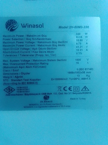

Merhabalar 33 voltluk güneş panelinden 29.8 volt gerilim okuyorum.Fakat ürettiği akımı okuyamıyorum
Genelde iki tür panel var. 12 volt'luk sisteme göre olanlarla 24 volt'luk sisteme göre olanlar. 24 volt'luk olanlarda güneşin durumuna göre 40 volt civarı açık devre gerilimi okumanız gerekiyor. Görsel paylaşırsanız yardımcı oluruz. Panel uçlarına herhangi bir yük veya solar şarj cihazı bağlı mı?
panellerimiz 33.80 voltluk.2 paneli seri bağladığımızda 60.2 volt değer okuyoruz.MPTT Solar şarz cihazını bağladığımızda Panelleri paralel bağladığımızda 29.7 volt değer okuyoruz.Akülere geçişte 28.7 volt 0.2-0.3 amperlik bir geçiş Amperi olduğunu görüyoruz.Panellerimiz 9.78 Amperlik .Panel çıkış gerilimlerini tek tek ve seri paralel değerleri 1 panelin 30 volt.2 paneli bağladığımızda seri olarak 60 volt değer okuyoruz.Fakat amper sıkıntısı var amper üretmiyor gözüküyor.Panelin teknik etiketi ektedir.Panelden kaynaklı olabilirmi.Bu konuda yardımcı olurmusunuz
    59.9 KB · Görüntüleme: 9
