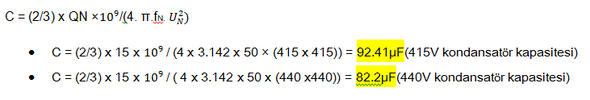

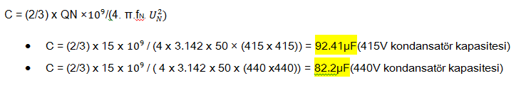

Kondansatörün farklı çalışma gerilimlerinde kapasite değerleri nasıl hesaplanır?
Örnek: 15 kvar’lık bir kondansatör 415 ve 440V besleme gerilimindeki kapasite değerleri nedir? (3fazlı 50Hz. )

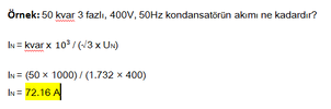

Kondansatörün anma akımı nasıl hesaplanır?

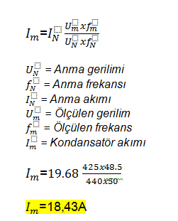

Kondansatör etiket değerinden faklı bir gerilim ve freakansta çalıştırılması durumunda akım değeri değişir mi?
Örnek:Etiket değeri 15 kvar, 440V, 50 Hz, 3 fazlı kondansatör etiket akımı 19.68A dır.Bu kondansatör devreye bağlandığında uçlarından okunan gerilim 425V frekans ise 49.5 Hz okunmuştur kondansatörün akım değeri ne kadardır?

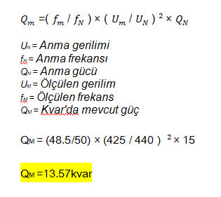

Kondansatör etiket değerinden faklı bir gerilim ve freakansta çalıştırılması durumunda gücü değişir mi?
Örnek:Etiket değeri 15 kvar, 440V, 50 Hz, 3 fazlı kondansatör.Bu kondansatör devreye bağlandığında uçlarından okunan gerilim 425V frekans ise 48.5Hz okunmuştur kondansatörün gücü ne kadardır?
Ekli dosyayı görüntüle 38826
Ekli dosyayı görüntüle 38827
Ekli dosyayı görüntüle 38828
Ekli dosyayı görüntüle 38829
