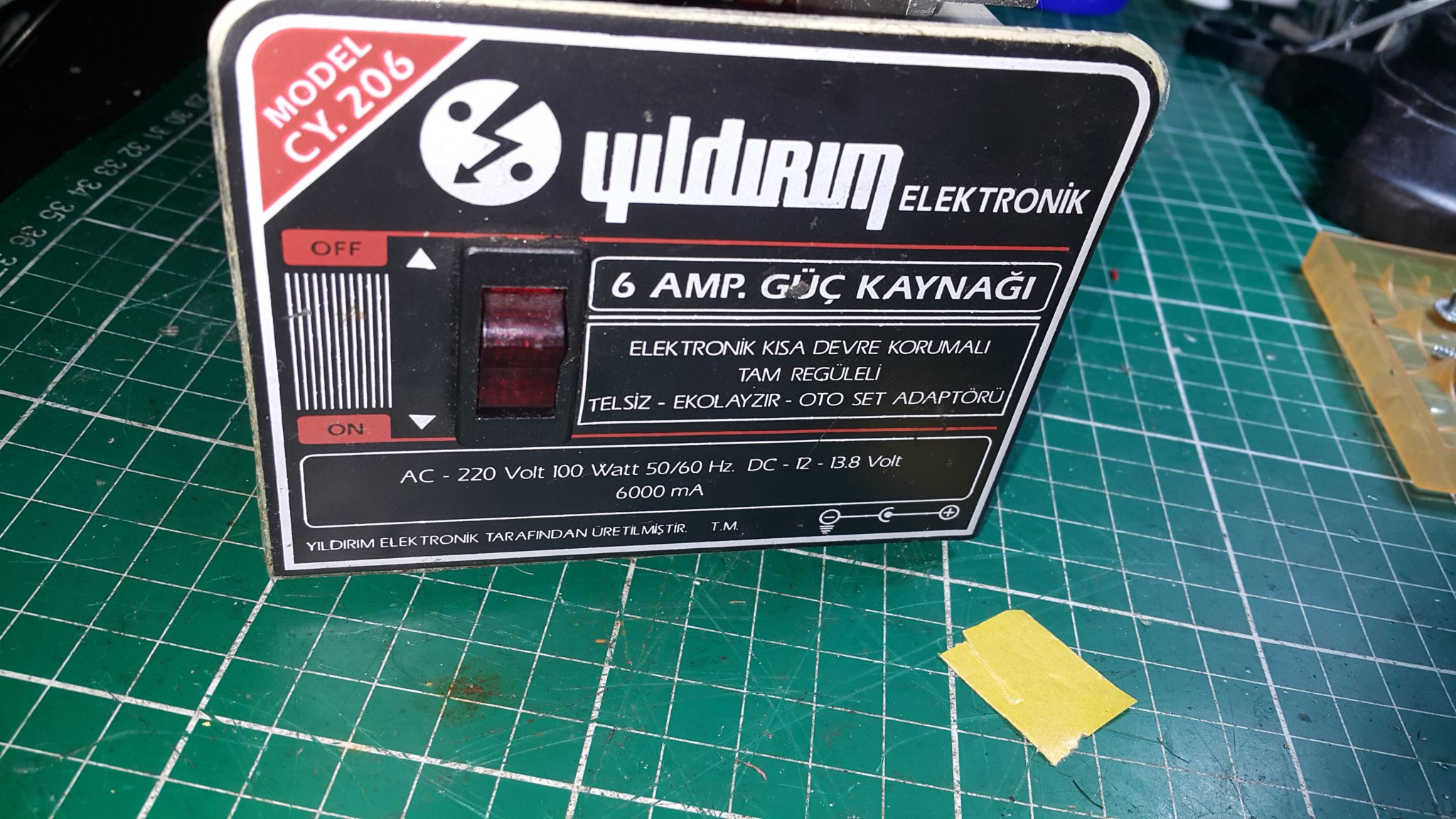

Bir zamanlar bit pazarindan aldığım Yıldırım marka trafolu güç kaynağına bugün bir el attim.

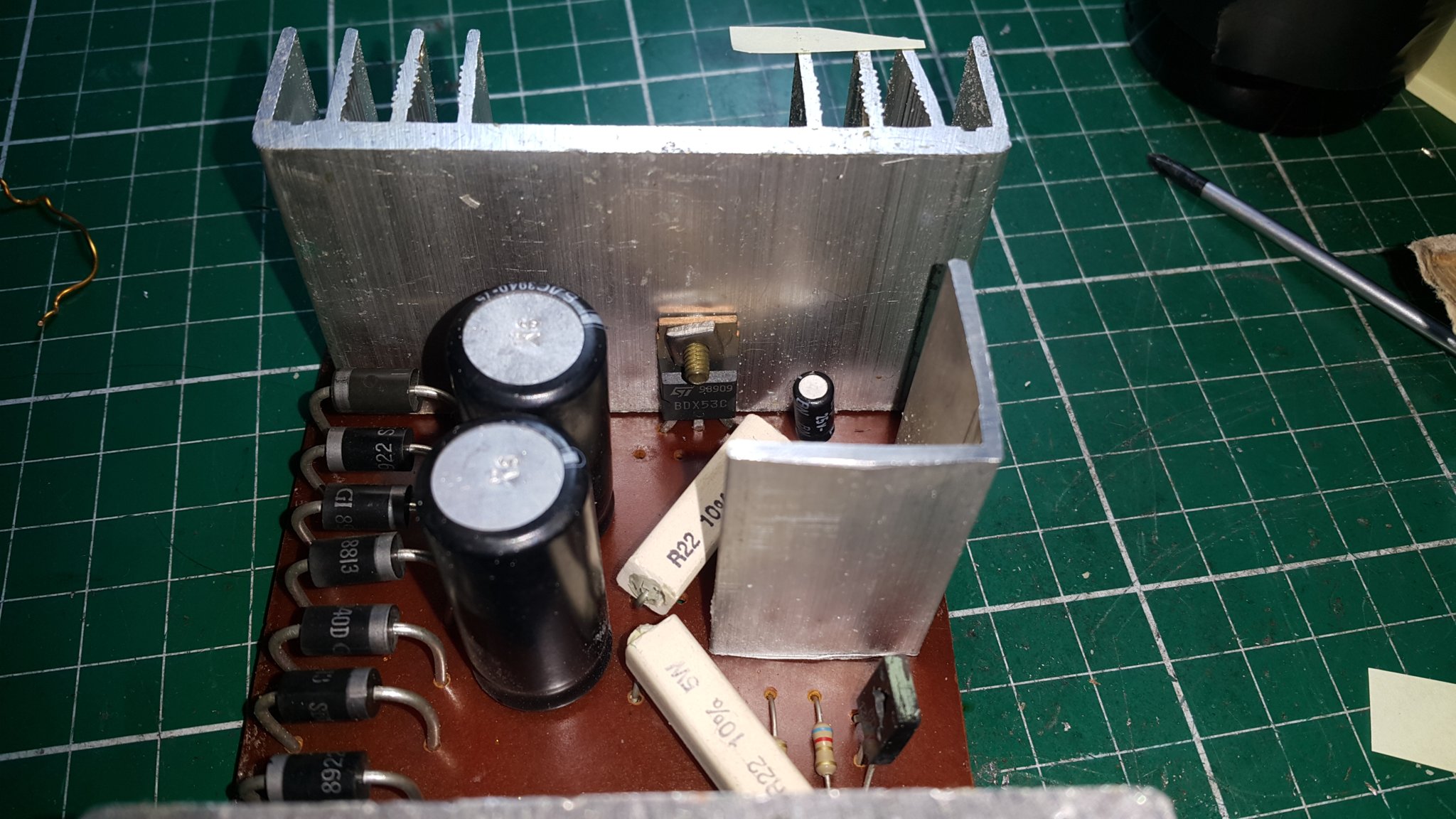

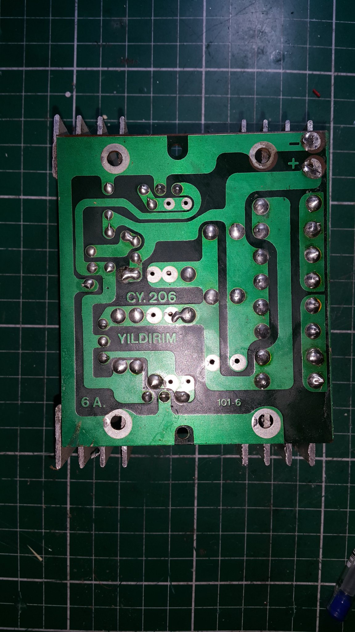

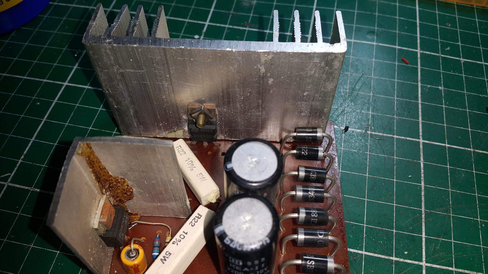

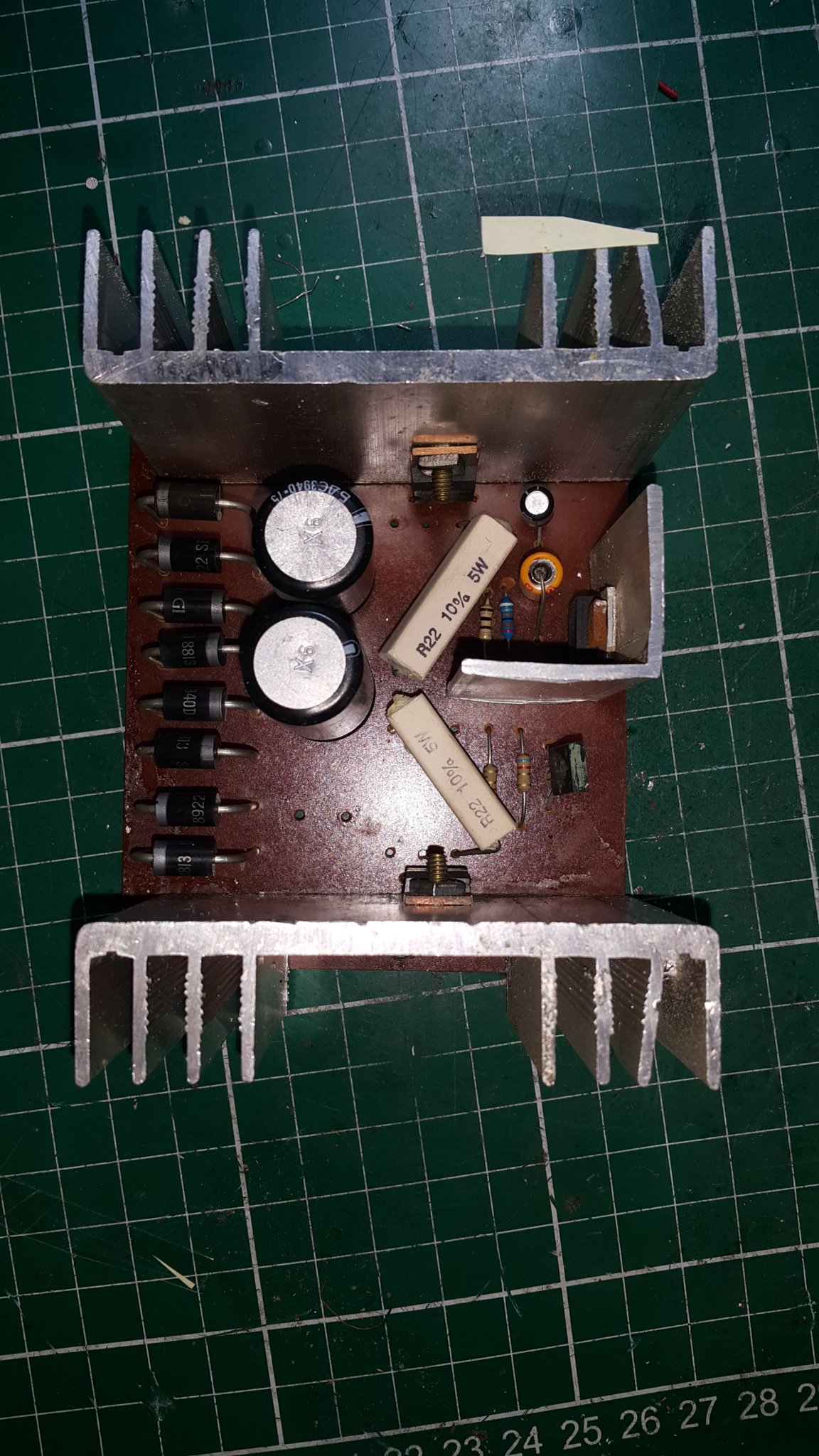

Devrede;
Bdx53C 2 adet,
B3370v,
Bd135-16,
R22 5w yüzde 10 2 adet kullanılmış.
Cihaz çalışıyor. 13.8 volt çıkış da veriyor ama 6 amper olmasi gerekirken 3 amperde bile gerilim 4 voltlara kadar iniyor.
Tam da kontroll edemedim ama BDX53C lerden olabilir diye düşündüm. Kapasitörler falan saglam.

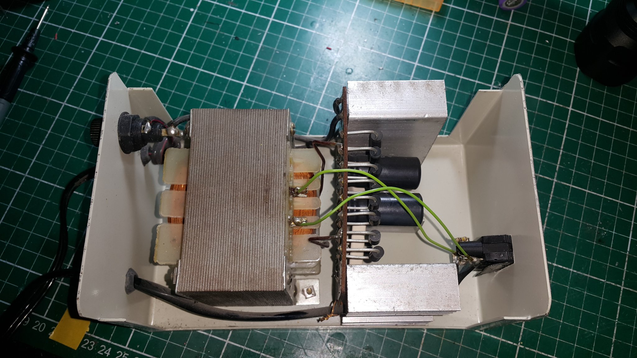

Diğer taraftan üzerinde çok bir parça yok. Ben bunu geliştirmek ve akımını arttırmak için trafosunu büyütsem, BDX53C lerin yerine BDW42 taksam , yuksek amper bir köprü diyot taksam olur mu? Tavsiye edeceğiniz başka bir transistor de olabilir.

Bir sorum daha var ustalar. Trafo zamanla güçten düşer mi?
Trafo kalitesiyle alakalı pratikte sorunsuz olan gercek dünyada ya işlemez ya da sınırlı ömre sahip, silisli saçlar yüksek ısıdan ve nemden sargılar yine nemden etkilenir üretim kaynaklı zayıf yalitkanlik kısa devreye bile neden olabilir.

Çok ilginç bir durum. Bu makineye ben 5 amper çeken bir rezistans bağlıyorum. Önce voltaj 3 voltlara kadar düşüyor. O sekilde 30 saniye kadar bekliyor ve sonrasinda voltaj 11.5 civarina geliyor ve 5 amper verebiliyor. Yani normale dönüyor. Demek ki lafasi gec basıyor bunun.
Aşırı akım koruması veya akım ayar devresi yada kısadevre koruması varsa orada bir problem olabilirmi? Diyorum.
Bd 141 de takabilirsin kondansatörden olabilir ısınınca çalışıyordur .Diğerrleri sağlamsa başka bişey soeun yapmaz
Akım sınırlama transiator ü varmı ? Driverlara bak sen halledersin sana sorun yapmaz bu tip arızalar....
transistr soğukken betası düşük olduğu için yeterince akım veremediğinden voltaj düşüyor. ısındıkça betası artıyor daha yüksek akım verebiliyor ve voltaj yükseliyor. bd135 veya bdx53 ler ya arızalı yada patates baskı.
