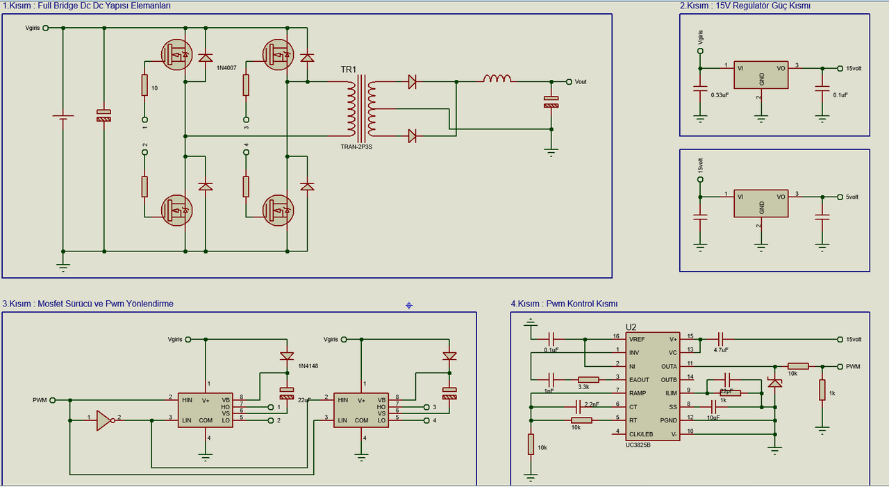

Merhaba Full Bridge DC DC gerilim yükseltme devresini şekildeki gibi kurdum fakat devre fazla akım çekiyor tam anlayamadım.Bir incelerseniz sevinirim. @binbaşı usta siz güç elektroniği ile ilgili yazmıştınız daha önce bakarsanız sizde iyi olur.
pwm kontrol entegresi 15 volta bağlı değil. o kondansatör seri değil 15 volta paralel olmalı.
15 voltla PGND (- uçla güç beslemesinin girişinden) değil, 15 volt power ucunun + Vcc girişinden bir sıkıntı var gibidir. UC3825'in datasheetini iyice inceleyerek yanlış güç girişi bağlantısı varsa bunu mutlaka düzeltin. Güç girişi kutupsuz 4.7 mFlık kondansatör üzerinden zayıf, tam istenilen ölçüde giremeyerek, bu tam dalgalı köprü (H tipi) mosfetlerin tetiklenmesinde, daha aşırı akım yükselmelerine (Bu da fazladan ısıya) hatalı olan bir bağlantıyla oluşan iç dalgalanmalarla istenmeyen iç osilasyonlara (elektrik şebekesinde oluşan bazı harmonikler gibi) neden olmuş olabilir. Kolay gelsin.
