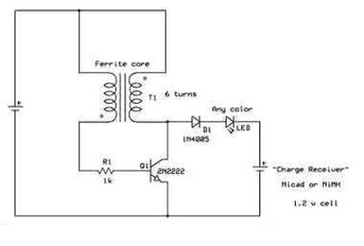

iyi günler arkadaşlar 1.5v pil ile şekildeki devreyi kurdum. bc547 kullandım ve 100 ohm kullandım farklı olarak. led yanıyor lakin ölçü aleti ile ölçüyorum 0.50v görünüyor. Asıl amacım güneş panelleri ile 5v luk pili şarj etmek. pil 2.5A civarındadır. Güneş panelimden 2 v gibi bir şey alıyorum. 150-200 mA alabiliyorum en fazla. sistemi kurdum yarım gün boyunca pili şarj etmeyi denedim ama hiç artış olmadı sabit kaldı. bunun nedeni nedir yardımcı olur musunuz? beyz gerilimi ve ledin iki ucu arasındaki gerilim neden aynı ? yardımcı olursanız sevinirim. devreyi aldığım site :

Yaptığın devrenin fotoğrafını ekle.
Devrede yapılabilecek en muhtemel hatalar:
-Transformatör sargıları birbirinin tersi yönünde sarılmalı
bu durum " . " nokta ile şemada gösteriliyor.
Bu durum T1 6 tur yazan taraftaki bacakları ters bağlayarak anlaşılabilir.
-Transistörün C ve E bacakları yanlış bağlanabilir,
bu durumu anlamak için;
transistörü söktüğün halde led yanıyorsa C E ters muhtemelen demektir.
1,5V pil ile 2~3 tane ledi seri bağlı iken yakabiliyorsan devreyi doğru kurmuşsun demektir.
3 led bağladim ledler az yaniyor gerilim ise 0.70 v a yükseldi. Ne kadar yuk baglarsam o kadar articak mi?
Neredeki gerilim 0.7 V a yükseldi? 7 V olmasın o.
Fotoğraf eklememişsin.
Devre senin önünde biz göremiyoruz,
bu kadar veri ile pek bir şey söylemek zor.
1,5V pil ile 3 seri led yanıyorsa, en az 5~6 V üretiyor ve devre doğru kurulmuş demektir.
Ledlerin sönük yanması yeterli akımın üretilemediğine işarettir,
ledin çektiği akım ile devrenin çıkış gerilimi bayağı düşüyor tabiki.
Yani ledlerin yanabileceği (iletime geçebileceği) minimum gerilime kadar düşüyor.

Şekildeki devreyi yaptim aynısını. 7 v degil malesef 0.7 v eminim. 3 ledin gerilimi 0.7 v ölçtüğümde. Led yerine pil bağladım bakiyim şarj edecek mi? Ben bu devreyi daha önce de yapmıştım 5v gerilim alıyordum çok net bi şekilde. Şimdi her şey doğru çalışiyor yine ayni şekilde ama ölçtüğümde çok düşük voltaj degeri var. Başka ölçü aletleri ile de denedim analog ve dijital olarak . Analogda pek belli olmasa da 0.7 v olduğu 5 v a çikmadiği kesin . Bunun nedenini bir türlü anlıyamadım. Acaba başka bir şey mi eklemem gerekiyor?
Devreyi incelemedim
Ama bu devreyi daha once yapmışsanız transistorunuz arizali olmasin.
3 tane seri ledin 0.7V ile ışık verme ihtimali yoktur,
ölçü aleti ile ölçtüğün ortalama değer oluyor,
her halükarda devrenin çıkışı 3 led gerilimi misal 7V değerini anlık görüyor,
osiloskop ile bakabilsen bu durumu gözlemlersin.
Bir hata yapıp yapmadığını görmek için gerçek kurduğun devreyi takip etmek lazım.

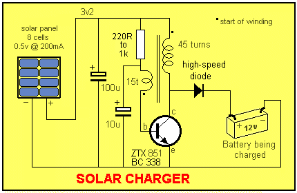

Devre verimsiz bu ve güneş paneli ile istediğin şarj işini yapman bayağı zor zaten.
Bu iş içi özelleşmiş devreler mevcut ilerde onları yapmak istersen fikir verir:
