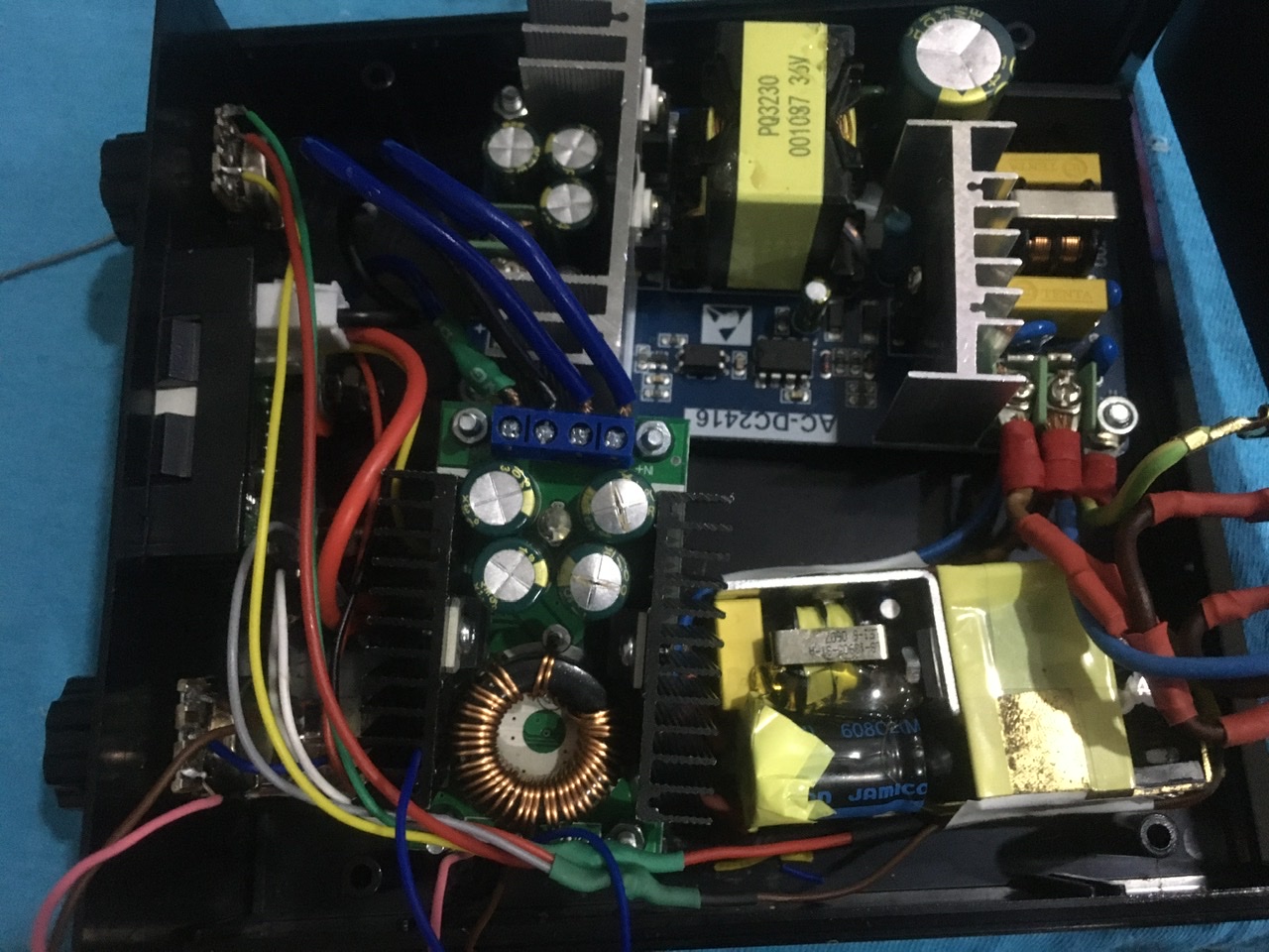

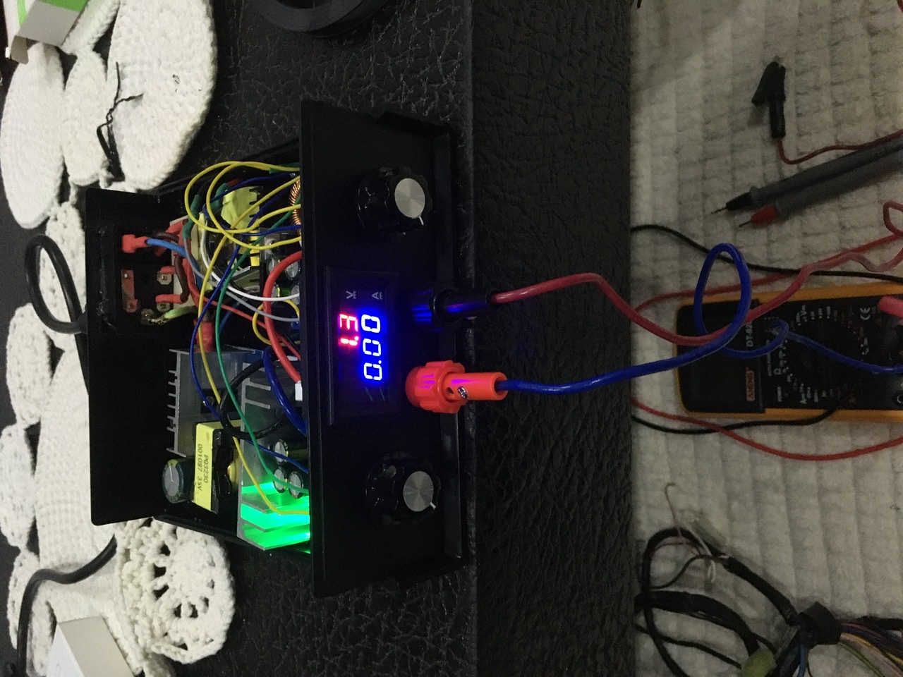

Herkese selamlar, resmen forumla birlikte yaptığımız güç kaynağı bitti. Tüm şarj aletlerini kaldırdım. İçerisinde laptop telefon vb. şarja uygun komponentler var. Hepinize, yorumunu esirgemeyen tüm ustalarıma teşekkürler.
Son soru: potanslarla voltaj ya da amper ayarı yaparken tepki süresi çok oluyor. Yani potansı çeviriyorum ama dijital ekranda değer 2 saniye sonra geliyor. Gecikme oluyor. Hele sert bir çevirme yapınca sanki geriye Sayar gibi tek tek sayıp o değere geliyor. Gecikme var yani, anında değişmiyor. Bunu nasıl çözerim? Acaba dijital voltmetre mi bozuktur?
Bazı power supply'larda çıkış kondansatörüne sönümleme direnci bağlanmaz. Siz bağladınız mı bilmiyorum fakat anlattığınız sorun tıpkı fişten çektikten sonra ışığı hemen sönmeyen adaptörler gibi. Konu ile ilgili hesaplama formülünü bilmiyorum fakat linkini bırakıyorum:

Merhabalar.
Bu gerilim ve akım ölçen sizinde kullandığınız cihazdan elimde 4 beş tane var ve neredeyse hepsi farklı birşeyler gösteriyor.
Öncelikle çıkış gerilimi bir multimetre ile ölçülüp deneme yapılmalı,
Bir diğer husus ta bu voltmetrelerin daha sağlıklı çalışması için 5-6 voltla beslenmesi ve beslemenin ayrı şekilde yapılması.
Örnek vermek isterim ben en iyi randımanı o şekilde almıştım.
Ucuz bir şarj cihazının devresini güç kaynağı içine yerleştirip,
220 volt ac ile besleyip çıkıştan gelen 5 volt DC ile voltmetreyi besledim.
En iyi en doğru değerleri gösteren voltmetreyi belirleyip onu kullandım ve en son olarak ta,
Unit multimetre den yola çıkarak voltmetrenin arkasında bulunan gerilim ve akım ayar trimpotlarını çevirerek kalibrasyon ayarını yaptım.
