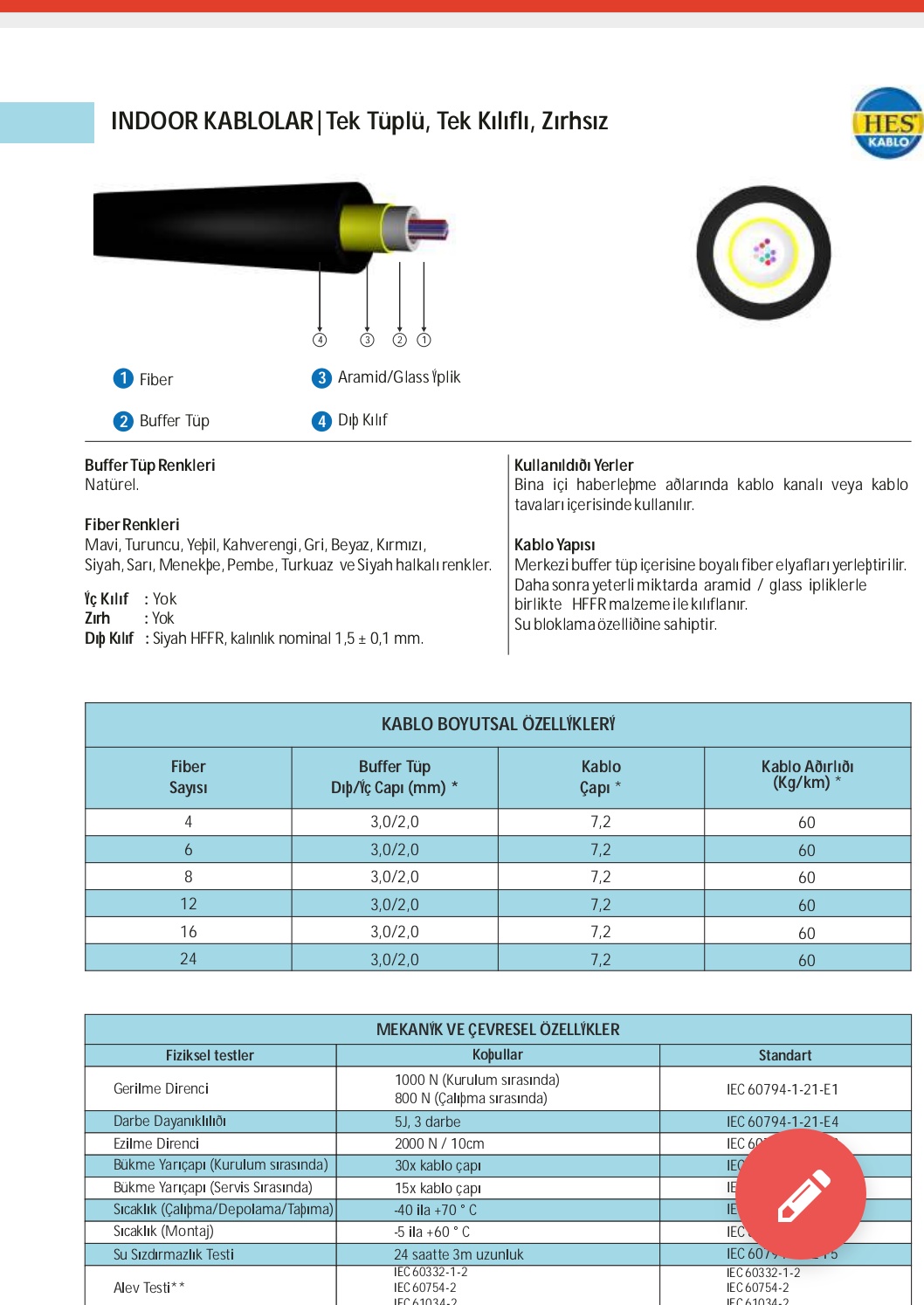

Merhaba, 8 core fiber optik kablo yu kaçlık boru ile koruma kılıfı yapabiliriz
Hes Kablonun bu tablosunda 8 core kablo 7.2 mm çapında gösterilmiş. Kablonun içine kolay girebileceği bir boru olması gerekiyor. Ama duvarda, yer altında, vs kullanacağınız yer ve hangi koşullarda, ne gibi etkilerden korumak gerekiyor, olduğuna göre boru materyali ve standart ölçülerden uygun olanı seçmek gerekir.
