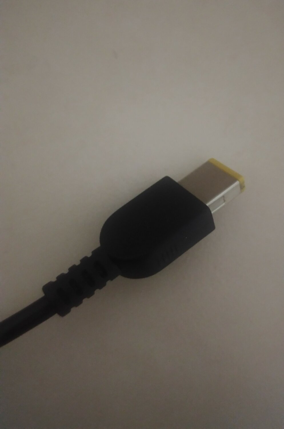

İyi günler,

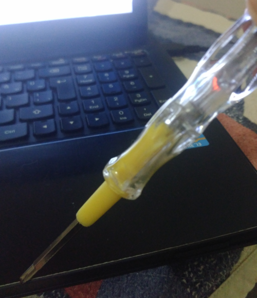

Bugün fark ettiğim bir durum hakkında fikrinizi alacağım. Resimde görüldüğü gibi bilgisayarıma taktığım kablonun uç kısmındaki metale kontrol kalemi ile temas ettiğimde kontrol kalemi o bölgede elektrik olduğunu gösteriyor. Bu normal mi? Normal değilse çözümü nedir?
Kontrol kalemi ile yapılan ölçümler yanıltır bu tarz ve benzeri şüphelendiniz noktaları multimetre ile ölçmelisiniz
kontrol kalemi iç yapısından dolayı ışık vermesi normal

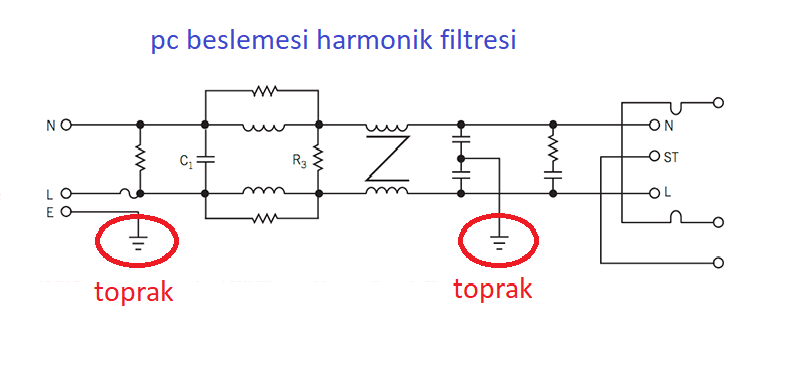

Selamlar , bu kontrol kalemi ışiması çok soruluyor,ekteki resime bakarsak power giriş katında capasitorlerin bir ucu topraga bağlıdır, aynı zamanda usb kablosunun shild kısmı aynı topraga bağlıdır, binada topraklama zayıf veya olmadıgı zamanlarda topraga gitmesi gerekirken gövdede kalıyor,konrol kaleminde gözüküyor, volmetre ile baktımızda voltajda gösteriyor,,
Laptop kasasına da temas edince ışımayı görmek mümkün. Öneriniz nedir?
