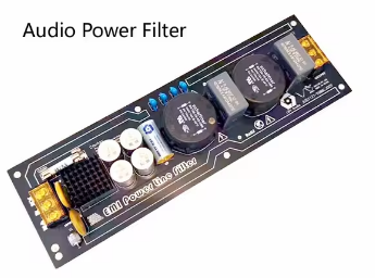

Gökhan bey,
Başlangıç olarak hem şu anki problemi çözmeye ve bundan sonra gelecek "Şebeke Gürültülerine" karşı:
EMI (ElectroMagnetic Interference) Filtre almanızda fayda var Aliexpress te bulabilirsiniz. Örnek
https://tr.aliexpress.com/item/1005...yMNopUfL&utparam-url=scene:search|query_from:
Veya buradan seçebilirsiniz
https://tr.aliexpress.com/w/wholesa...archText=audio+emi+filter&sortType=price_desc
