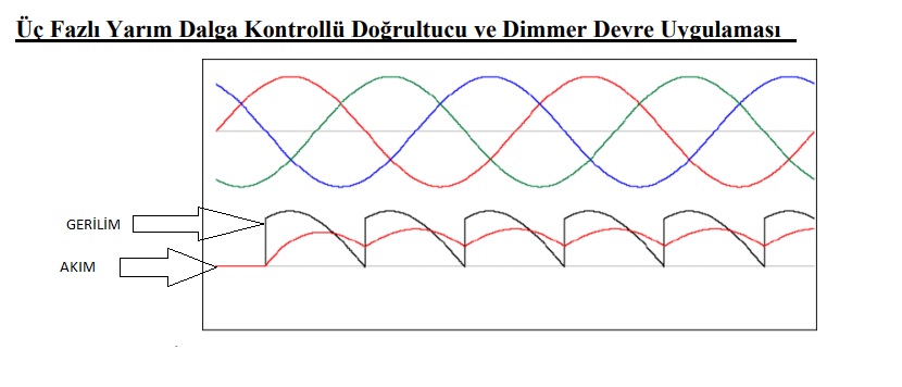

Selam dostlar,
Bir ar-ge çalışması içerisinde EVDE; fabrikaların kullandığı endüstriyel dimmer'ı kullanarak 3500 watt yükü faz açısı değiştirerek rezistansa güç kontrolü uyguluyorum.
Normal şartlar altında evde kompanzasyona gerek yok, fakat ben faz açısını değiştiriyorum ve hesaplayarak kullandığım elektrik kablosunda ısınma oluyor.
Anladığım kadarıyla evde kullandığım elektrik sayacı reaktif gücü ölçmüyor ve kompanzasyon yapmama gerek yok.
Sadece teyid etmek istedim, bilgi ve tecrübelerinizi paylaşırsanız sevinirim.
* Enda ERPA1-240F dimmer kullanıyorum
* Rezistansımız özel üretim

Dimmerin yaptığı faz acısını değiştirmek değil sadece gerilimi kırpmak. Yanlış anlamışsınız bu mevzuyu .
Kullandığımız dimmer hem faz açısı geçişi ile kontrole imkan sunuyor, hem sıfır geçiş ile kontrol sağlıyor.
https://enda.com/automation/ssr/phase-angle/rail/erpa1/erpa1.pdf
Tek gerilim yada akım alternansının formunu bozarak açı farkı yaratmak diye bir şey mümkün değil . Akım ve gerilim alternansları arasındaki fark ile açı farkı oluşur . Ayrıca rezistif karekterli yüklerde açı farkı diye bir şey zaten yok . Alttaki eğriyi inceleyebilirsiniz .
