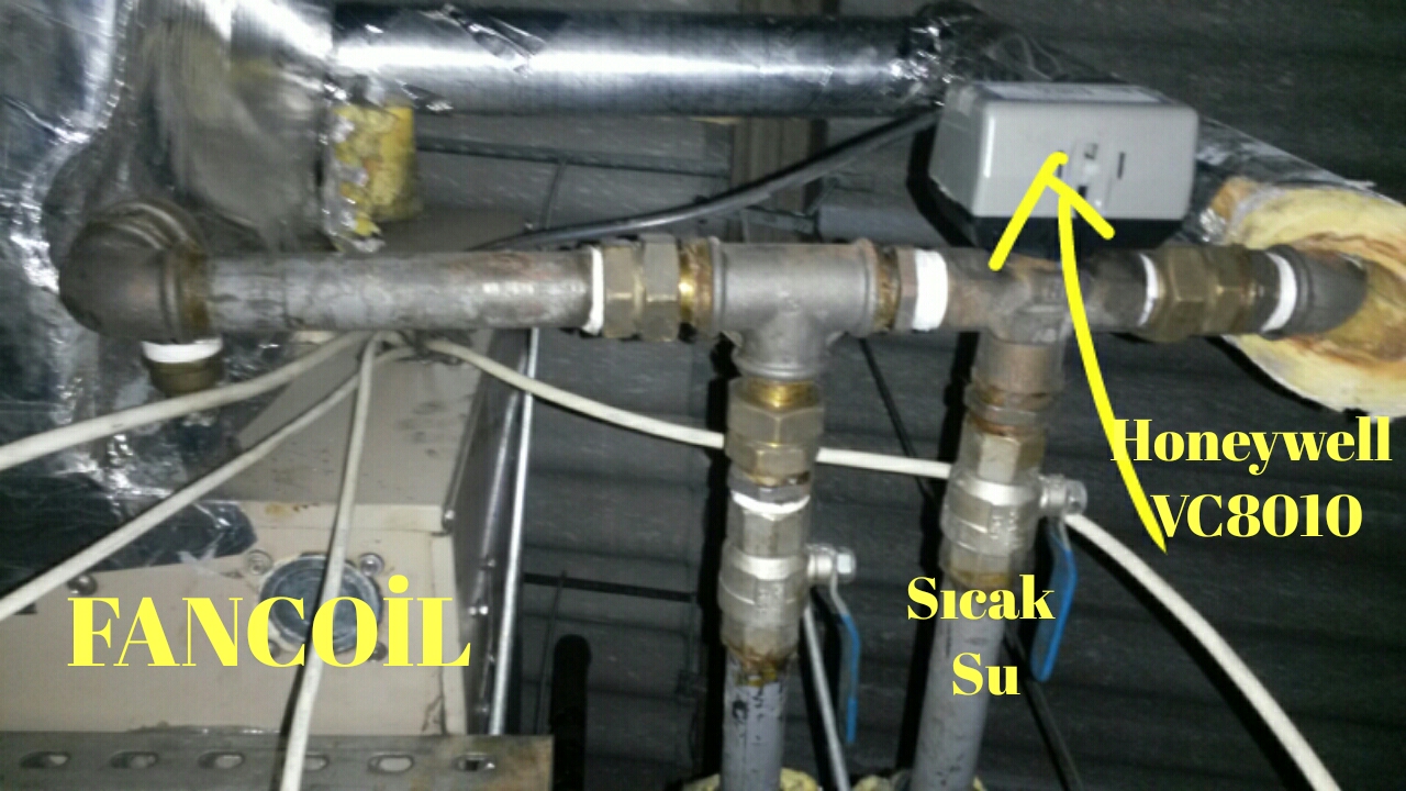

Sıcak suyumuz fancoilin içine girmektedir.Havalandırmadan hafif bir şekilde soğuk hava gelmekte.
3 yollu vana,termostat ve fan motoru çalışmakta.
Bu sistemden 2 adet mevcut ve ikisinde de aynı problem mevcut.2 sistemde ayrı termostat bağlı.
Çözüm için sıralı kontrol neler yapmalıyım?

suyun sıcaklığı nasıl honrywell lemi üç yollu vana diyorsun ??
su sıcaklığı kaç derece? ortam kaç derece? daha önce çalışıyormuydu? fan hızını artırdınız mı? hızı düşürmeyi denediniz mi? suyun akış hızında değişme oldu mu? o izolasyonsuz kısımlar daha önce nasıldı? onu düzelt dene.
Merhaba. Termostat ayarı çok düşük değerlere ayarlı olabilir, su sıcaklığı çok yetersiz kalabilir veya fan-coil deki fanların kanatları aşırı kirlenerek normal hava sirkülasyonunu sağlamayabilir. (Normal devirde dönebilseler bile) Kesin bir çözüm için;
1- Isıtıcı kaynaktan çıkan su sıcaklığının kontrolünü,
2- Termostatların sıcaklık ayarı kontrollerini,
3- Fan-coil'lere gelinceye kadar açık veya kapalı dış ortamdan giden borulardaki olası sıcaklık farklarını, kaynaktan fan-coil'e gelininceye kadar el yordamıyla veya uygun seyyar derecelerle ölçerek çok fazla sıcaklık farkı oluşup oluşmadığına bir bakın.
Çok fazla sıcaklık farkı oluşuyorsa eğer boruların izole edilip mantolanması bu ısı kayıplarını azaltıp fan-coil'den üfürülen veya devri-daim edilen sıcak havanın derecesini olumlu yönden yülkseltecektir.4. olarak fan-coil'lerdeki serpnatin borularının iç cidar kontrolünü, ilk 3 kontrolden olumlu bir netice alınamazsa eğer yapılabilmelidir. Coil (Serpantin boruları) içlerinde olası kesit daralmasına yol açabilecek (Kireçlenme veya olası tıkanma ) kontrolü ayrıca yapılabilir. Kolay gelsin.
