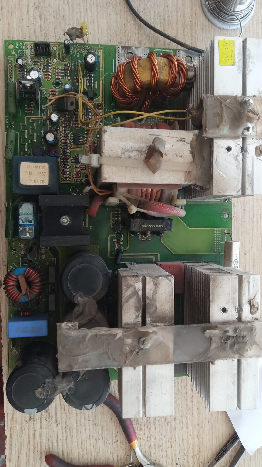

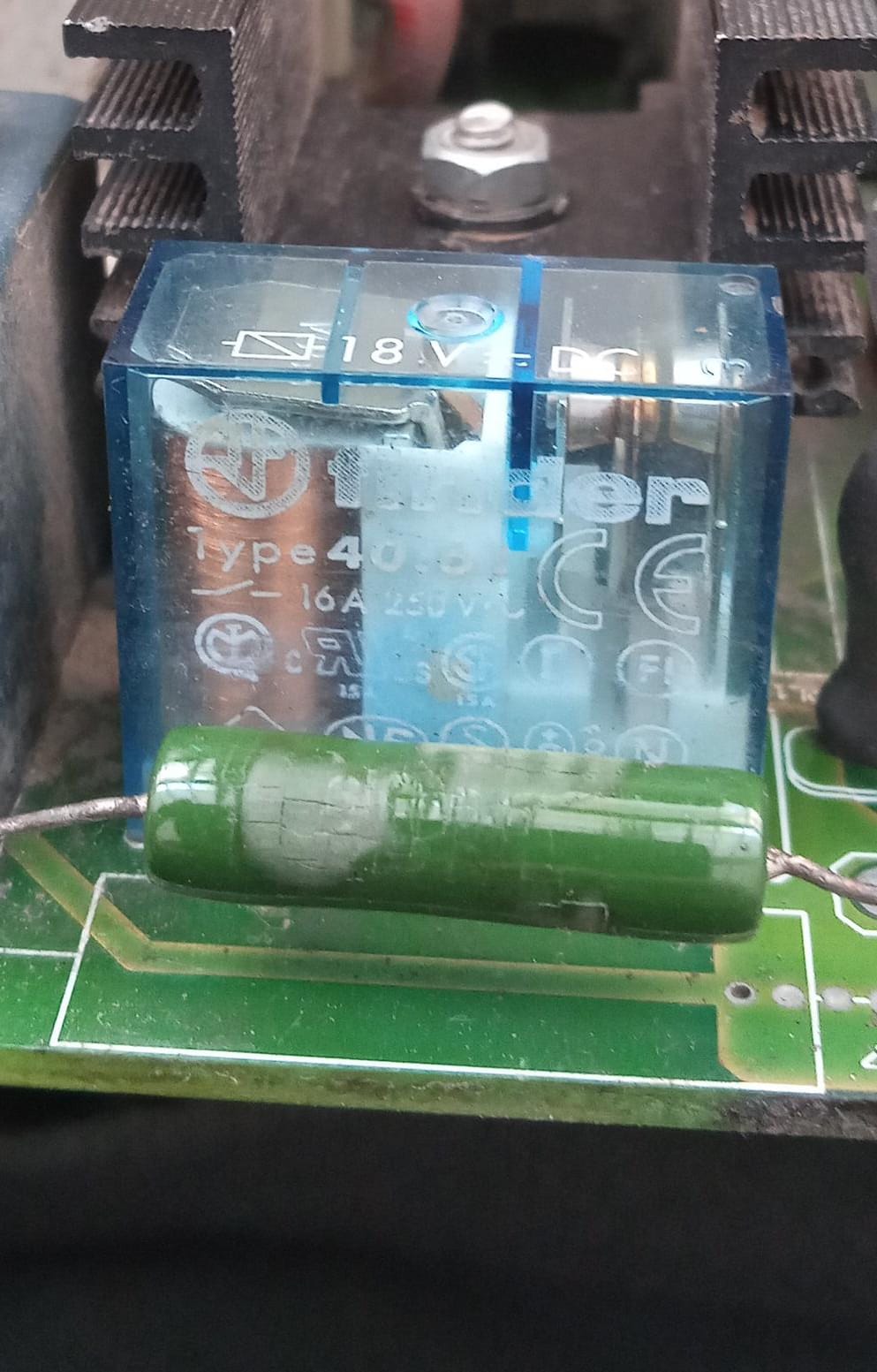

FİMER 201 çanta kaynak makinasındaki 18V DC röle devreye yani karta bağlıyken 14.4 V batarya ile voltaj uygulandığında çalışmazken yani kapanmazken; devre dışında bu voltaj uygulandığında çalışıyor.
Bu durum ne anlama gelir? Neyden kaynaklanır?
Birinci hata 18 volt roleye 14 volt uygulamak.
İkinci hata devre üstünde uyguladığınız voltaj role bacaklarının bagli oldugu yerden devre üzerine dağılıyor. Bu yanlış.
18 volt bir roleye 14 volt uyguladiginizda çekip çekmemek arasında kalir. Dışarıda cekiyor olması Bu işlemin doğru olduğuna işaret değil. Yeterli manyetik akı o an oluşmuş olabilir ama kritik noktada kalıyordur.
Devre üstünde uyguladığımız voltajın role bacaklarının olduğu yerden devreye dağılıp dağılmaması neden önemli? Devreye zarar mı verir? Uyguladığımız 14 V'un etkisini mi azaltır? Önemi nedir?
Herhangi biryerde kısa devre varsa gerilim çöküyordur kart üzerinde.
Ne demek istediğinizi anlayamadım. Gerilim çökmesi nedir? Kısa devre ile gerilim çökmesinin ilgisi nedir?
Belli ki kartta oluşan bir noktada ki kısa devre yüzünden bobininize gerilim gelmiyor , verdiğiniz gerilimde kısa devre yüzünden çöküyor . Büyük ihtimal bobini yerinden çıkartıp kart üzerinde bobin uçlarının olduğu yeri ölçseniz kısa devre görürsünüz. Yoksa verdiğiniz gerilimle tahminen konuşuyorum o bobin çok rahat çeker. Yanlış anlamayında teorik olarak bile jargonuna hakim olmadiginiz bir alanda kart tamiri gibi iddialı bir işe kalkışıyorsunuz. Youtube de bu konuda bir suru eğitim videoları var . Bunları izlerseniz ufkunuz daha çok açılır. Siz sürekli eleman bazlı arıza tespiti ve çözümü yapmaya çalışıyorsunuz. Kart bütün olarak incelenmeli.
Uyguladığınız 14 voltun düşmesine neden olur. Voltaj düşüşü role bobininin çekmemesine neden olur.
Uyguladığınız 14 voltun düşmesine neden olur. Voltaj düşüşü role bobininin çekmemesine neden ol18 V'lur.
Karta bağlı duran 18 V'luk bu rölenin bobin ayaklarına 18 V gerilim uygulamak kartın üzerindeki diğer devre elamanlarına zarar verir mi? Makina çalışır durumdayken oluşan durumla aynı şey değil mi?
Doğru polaritede verirseniz zararı olmaz. Ama ters verirseniz bir çok devreyi yakarsınız.
İlk resme bakınca rölenin yanındaki 47 ohmluk direnç yanık gibi gözüküyor, bu da köprü diyot kondansatör ve igbt devresinde herhangi bir noktada kısadevre olduğunun göstergesi. Yani hasbelkader röleyi bir şekilde çektirseniz bile makina çalışmayacaktır. sorun rölenin çekmemesi değil bir noktada kısadevre olması..
