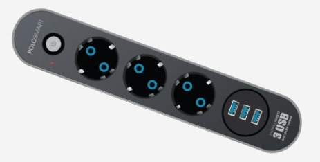

Arkadaşlar selamlar, ev yapımı bir akım koruma prizi yapacağım.
Malzemelerim:
1 adet 275 volt varisatör
1 adet 275 volt kondansatör kutupsuz
1 adet 10 amper cam sigorta
Birinci sorum malzemelerim doğru mu? Piyasadaki yüksek joule değerlerini yakalamak için ne yapmak gerekir?
İkinci Sorum şu, piyasadaki akım korumalı prizler bazen atıyor yanda düğmesi şalteri oluyor ona basıp kullanmaya devam ediyorsunuz.
Böyle şalterli düğmeli yapmak için hangi malzeme gerekli? Nedir o malzemenin adı.
Samimi cevaplarınız için teşekkürler.

Bir şey merak ediyorum. Bu tip resetlenebilir sigortaların tepkime süresi ne kadardır?
Bunun amacı varistor devreye girince sadece devreyi kesmekmidir?
bu akım koruma prizleri bi işe yarıyormu hiç bilmiyorum. sorduğunuz konularda da pek bilgim yok. böyle malzemelerde bilindik markalar tercih edilmeli. marka bilindik değil ve bi de çin üretimi ise öyle ürün bilgisi falan çok kısıtlı oluyor. fikir edinmek için kısa bi arama yaptım ve şu linki buldum. müsait olduğumda eriyen telli sigortalar hakkında çok hosuma giden bi videoyu da paylaşacağım.
Bende eriyen telli sigortaları seviyorum. Otomatik sigortaların tepki süresi hiç hoşuma gitmiyor. Ne kadar atsa da arkasındaki eleman zarar görüyor.

Kısmende olsa
Bu ürün ve benzeri ürünler ( çeşitli ) tüm tesisat için kullanmanız .
https://tr.aliexpress.com/item/4000...0b!10000012971542156!rec&gatewayAdapt=glo2tur
https://tr.aliexpress.com/wholesale...koruma+rölesi&spm=a2g0o.productlist.1000002.0
Elektronik ustalarım daha iyi bilirler .
Bu videoda sistem geliştirilip yapılabilir .
SONUÇ ne olur bilmem !!!
Sisteme ekleme ( Aşırı Akım Koruyucu Devre Kesici Sigorta )
Bu foto ürünün içinde sanki görmüştüm .
https://www.kontrolkalemi.com/forum/konu/akım-koruma-prizi-sorunu.145841/
Ürün içindeki malzemecik ( video )
ve
Link son mesaj üründeki malzemeler .
