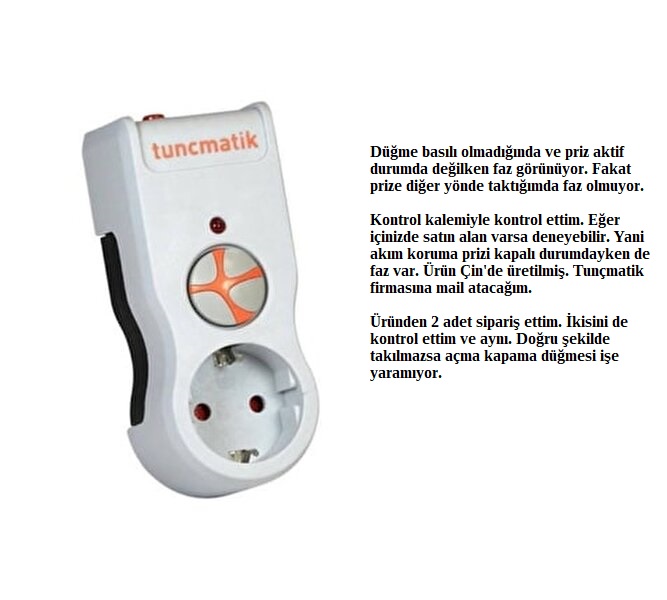

Resim ekledim. Sorunu açıkladım.

Anormal durum yokki; priz üzerindekı anahtar, tek kutuplu ve bu yuzden sadece bir kablo giriş çıkış yaptıgınden, faz veya nötrü kesiyor.
Zeybek Hocam. Anahtarın görevi fazı kesmek değil mi? Öğrenmek için soruyorum. Anahtar başka şekilde bağlantı yapılamaz mıydı?
Anormal durum var aslında. Ürünün çift kutup anahtarlama yapması lazımdı.
Ürünün nötr ü anahtarlaması devrede faz dolaşacağı için bir kaçakta sorun çıkarabilir.
Fişi prize takma şeklıne göre, anahtar ya keser ya kesmez. İlla kesecek dersen, anahtarın, iki kutuplu olması gerekir.
@morbeyaz arkadaşım, alternatif akımda kullanım farkı yoktur. (fişi ne türlü prize sokarsan sok cihaz çalışır) düşün adaptörünü her zaman aynı yönde mi prize takıyorsun yada saç kurutma makinesini. DC deki gibi artı - eksi kutup yok çünkü. benim akıllı denilen salak telefonumun şarj aletini takıyorum yavaş şarj ediyor, çıkarıp ters çeviriyorum hızlı şarja geçiyor. adamlar varsayılan olarak hazırlıyorlar sistemi yani en ucuzuna kaçıyorlar, senin prizinde neresi faz neresi nötr nereden bilsinler. hani iki kutuplu anahtar doğrudur ama gider kalemini arttırır. herkes sen ben değil faz nötre göre fişi prize taksın.
Tek fazda nötr kesildimi ? sorun yaşarmıyım demek istiyor anlıyorum .
