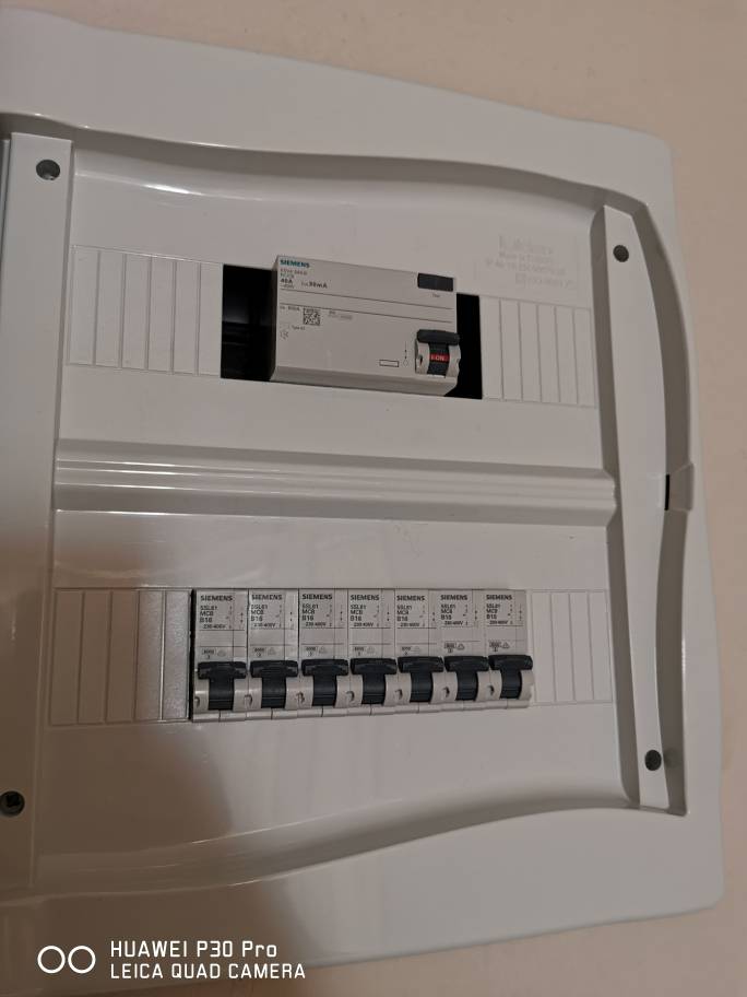

Arkadaşlar merhabalar kendi oturduğum dairemdeki sigorta kutusunu mütahit işinden sonra pek içime sinmediği için kendimce amatör olarak komple söküp elden geçirdim kaçak akım rolesi ve sigortaları siemens marka alıp değiştirdim şimdilik çalışmasında bir sıkıntı yok buradaki tecrübeli arkadaşlar bir inleme yapıp yardımcı olursa sevinirim yani sisteme bir kaç eklenti daha ne yapabilirim yani bu 3 lü sigorta gereklimi akım rolesi öncesinemi yoksa sonrasınamı takmak gerekli merak ediyorum hangi ürün ve amper değerleri hakkında bilgim yok yardımcı olursanız sevinirim tşk.

Buda son hali

Tesisatınız,trifaze beslemeli görünüyor.Tabloda,oldukça uygun yer var.Faz koruma rölesi,kontaktör,kaçak akım ( mutlaka ),yıldırım darbe koruması ilave etseniz iyi olur.
