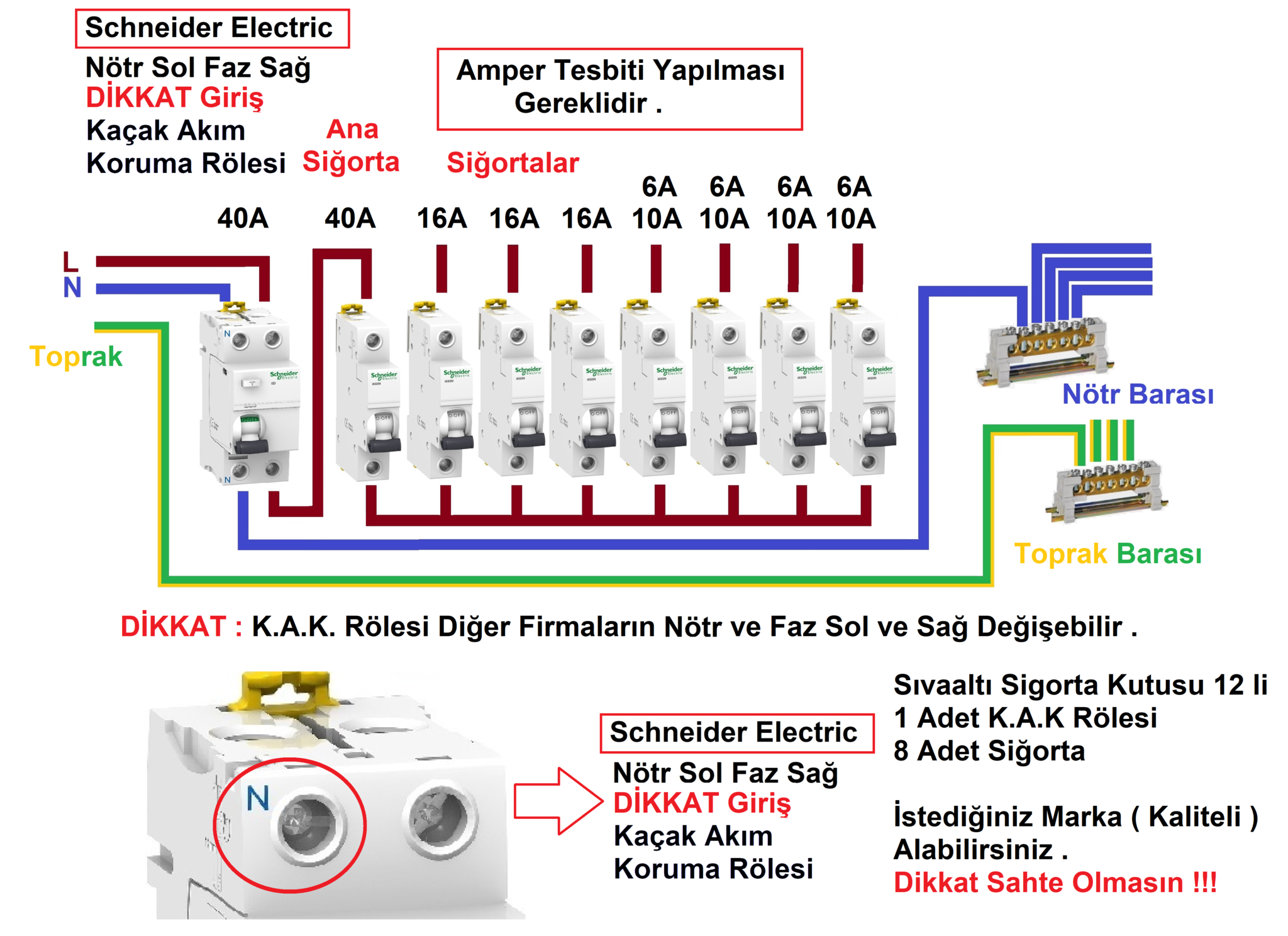

1 - çamaşır makinesi ( 16 amper )
2 - salondaki modem tivibu ve tv ( 6 amper ve 10 amper )
3 - buzdolabı bulasik makinesi kombi ( 16 amper ) ayrıcana kombinin kitaptığında yazar 2 / 4 /6 amper ? kombi yanına .
4 5 6 7 aydınlatma. ( 6 amper ve 10 amper )
kaç amper çektiğini bilmem gerekir veya kaç watt cihazlar .
kafadan hesap diyelim .
prizlerin durumu ? hangi siğortalara bağlı ? ne gibi cihazlar çalışyor süpürge gibi .
aydınlatma lambaları toplam kaç watt ?
daha doğrusu pensampermetre ile kaç amper çektiği ( cihazlar çalıştırılıp enerjili )

Bir de şu var eskiden 2. Sigortada elektrikli şofben vardı onuda iptal edip sökeceğim ben zaten o yüzden 2. Yi 32 amper koymuşlar.
Çok derin teknik bilgim olmadığı için pensampermetreye filan girmek istemiyorum. Zaten takacağım sigortalar sökeceklerimle aynı yapacağım sadece başta 2 tanesini 16 ampere düşüreceğim. 1. Sinde sadece çamaşır makinesi var ona 25 amper takmışlar 16 ya düsüreceğim sorun yaratmaz herhalde.
2.sinde 32 amperlik vardı ama onda elektrikli sofben(sökülecek) ve arka odalara giden prizler var o prizlerde masa başı lamba 2 tane ve telefon sarji için kullaniliyor birde arada sirada elektrikli süpürge 2. Sinide 16 ya dusurdugumde sorun olmayacağinı düşünüyorum.

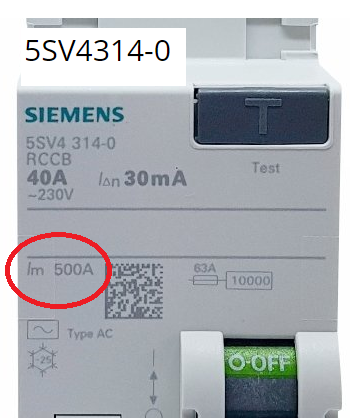

https://www.egetimonline.com/kategori/kacak-akimlar
Araştırıp burayı buldum siemens yetkili satıcıymış. Baya güvenli gözüküyor fiyatlarda bayağı uygun.
örnek verildi !!!
özelliklerine bakın karşılaştırma yapın .
mantık yürütün !!! ve diğer firmalar ?
A9R50240
hominal kesme ve kapama kapasitesi Idm 500 A Im 500 A
A9R41240
hominal kesme ve kapama kapasitesi Idm 1500 A Im 1500 A
5SV4314-0
  • 5SV43140_datasheet_tr.pdf
    1.4 MB · Görüntüleme: 1
Fotoğraflar arasında ki farkı anlamadım?
amacım teknik verilerine bakıp alın demek istemiştim .
kalite / uyumlu / sahte olmasın / fiyat ? / vs gibi .

k.a.k rölesi montajında faz ve nötr sol ,sağ tarafına dikkat edin .
enerji girişler üst tarafıdır . k.a.k. rölesi ve siğortalar
not : alttan giriş yapılmış tesisatınız üstten giriş alınması zor gibi ,( kablo kısa gelmesi problemi olabilir ) siğortalarda alt giriş , , k.a.k rölesini üsten giriş
dikkat : iş güvenliği + yetkili elektrikçi montaj yapması .
