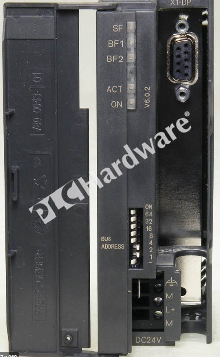

Merhabalar S7300 plc de 3 ayrı panelde bulunan ET200 M modüllerden birini haberlestiremiyorum.
Hardware kontrollerini yaptım adreslemeleri kontrol ettim profibus soketlerini ve sonlandırma durumlarını kontrol ettim ,kablo sağlamlık ve toprak kaçak testini yaptım ama malesef haberlestiremedim.
Modül adresleri 3-4 ve 5 dip sivillerin adresleride aşağıdaki gibi
3 nolu modül 1.2 on
4 nolu modül 4 on
5 nolu modül 1-4 on
Destekleriniz için simdiden teşekkürler
On olan dip siviçlerin karşısındaki sayılar toplanır sonuç hardwaredeki profibus adresini verir aşağıdaki örnekte; modülün bus adresi 1+2=3 tür. Yazılımdaki hardware ayarlarında da 3 olup olmadığı kontrol edilmelidir.
