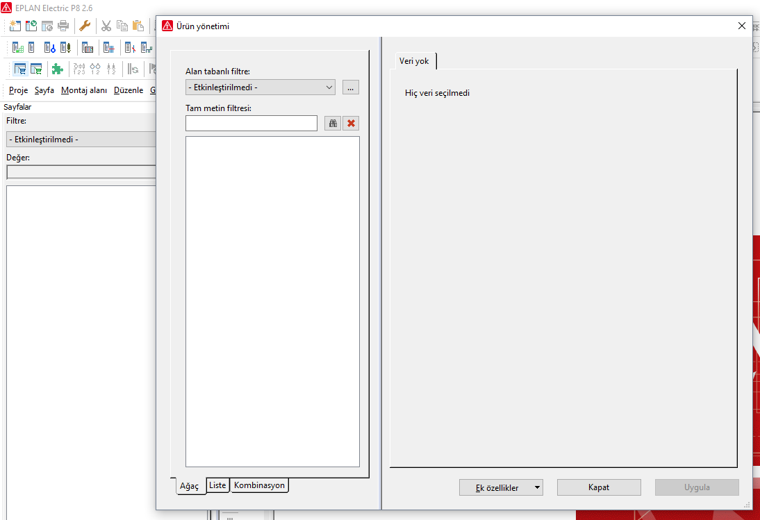

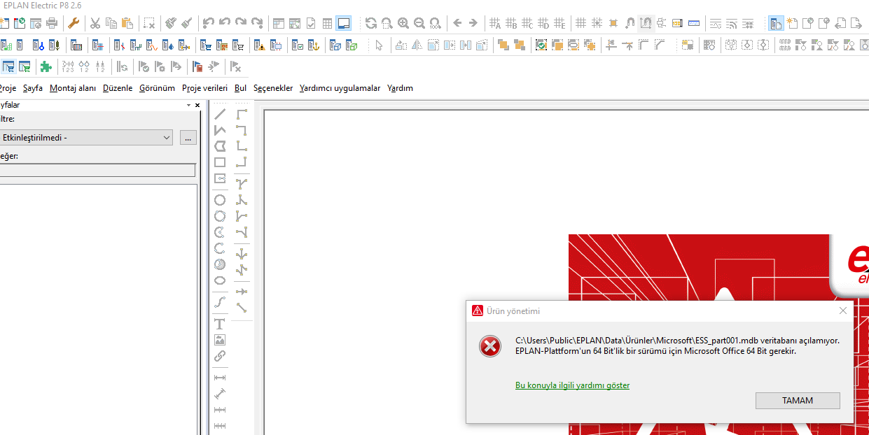

Eplan P8 de yeni ürün tanıtmak istiyorum.Bunun için ürün yönetimi butonuna bastığımda.Aşağıdaki mesaj çıkmakta.
Tamam butonuna bastığımda ise
Aşağıdaki boş sayfa çıkmakta.
Yeni ürünleri nasıl tanıtabilirim.

Arkadaşlar,
Microsoft Ofis programını silip tekrar kurduktan sonra düzeldi.
