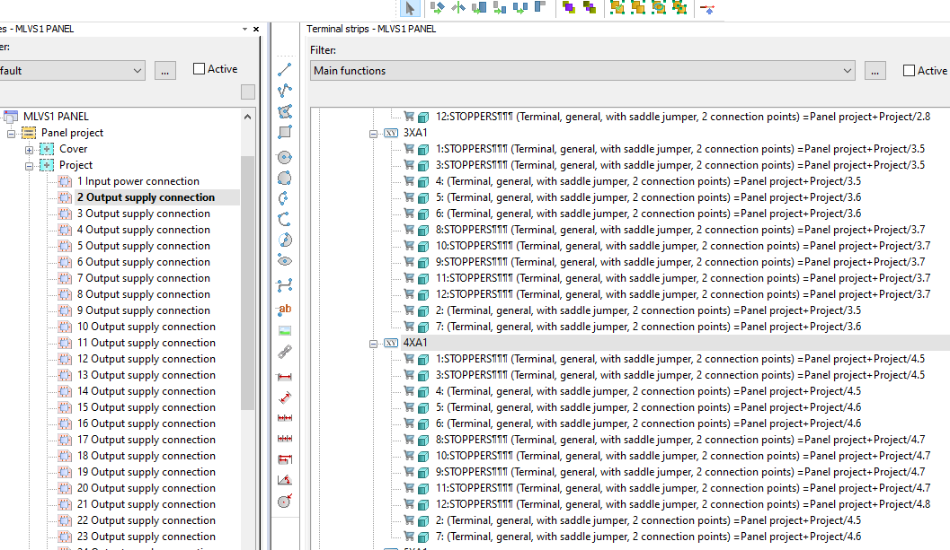

Arkadaşlar,
Eplan P8 de klemens sıralama sorunu yaşamaktayım. Aşağıda ekran alıntısında gözüktüğü üzere klemensleri 1 den 12 kadar sıralı olarak klemens planı oluşturamıyorum. Bu sorunu nasıl çöze bilirim.
Foto yardımcı olacaktır
    37.8 KB · Görüntüleme: 259

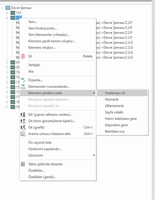

Adem Bey,
Bende sıralamayı sil butonu çıkmıyor. Ona nasıl olaşa bilirim. (Eplan P8 2.0 versiyonunda)

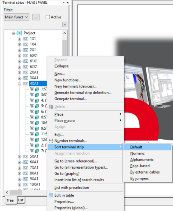

Sıralamayı sil sonraki versiyonlarda ilave olmuş olabilir. Kullandığınız versiyonda Numeric veya Page based ile yapılabilir. Klemens sıra numaralarının değişmesi problem değilse Number Terminals sekmesinden yeniden numaralandırabilirsiniz
