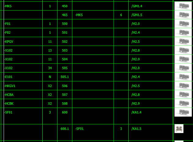

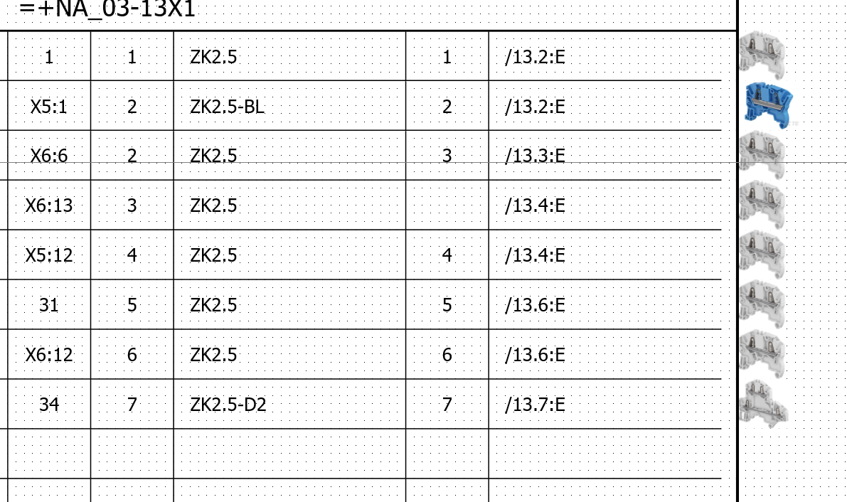

Selamlar arkadaşlar sizlere bir şey danışmak istiyorum. eplan da klemens formunda kullandığım klemensin görselini eklemek istiyorum.klemens planı döktüğüm de bu görsel gözüküyor. Ancak sıkıntım şu klemens grup etiketim X1 diyelim 1 ile 6 numaralı klemens arası 2 giriş 2 çıkış yay baskılı ama 7 ile 10 arası 1 g 2 ç yay baskılı ya da test problu klemens.
çok uğraştım ancak yalnızca bir tanesinin görseli geliyor. Oluşturup denediğim formlarda ya en üste 1 tanesi geliyor ya da her klemensin yanında kendi görseli geliyor ama görüntü küçük oluyor ve acayip derecede donup kasılıyor. Bu konuda bilgisi deneyimi tecrübesi olan arkadaş varsa yardımcı olmasını rica ediyorum .
    48.1 KB · Görüntüleme: 214
İstediğiniz fotodaki sağ tarafdaki görseller ise ürünün görselini ayarlamanız gerekir.

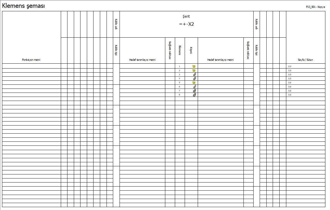

ürün görseli mevcut zaten eplan data portal dan indirdim ancak klemens model değiştirdiğimde ilk seçilen hangisi ise sadece o görsel geliyor örnek 1.klemens wdu 6 , 2. klemens wsı sigortalı olduğunda olmuyor.
örnek olarak bu semada daha rahat anlatabilirim.wdu var başka marka var diğer markayı sağ tarafta göstermek istiyorum ancak ilk klemens ne ise onu gösteriyor.klemens gezginin de ise klemens şeridi tanımı oluştur deyip yaptığımda da aynı şey oluyor.çünkü 1 tane şerit yapıyor bir grup etiketinde

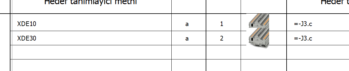

Form sayfasını kontrol ediniz. görselin gelmesini istediğiniz yere klemens ürünü / görsel dosyasını eklemelisiniz. İsteğiniz ekli fotodaki gibi mi dir
    103.9 KB · Görüntüleme: 236
form böyle yaparsam oluyor ama böyle istenmiyor sıkıntım o statik form isteniyor dinamikte sizin attığınız gibi yapıyorum ancak eplan çok donuyor takılıyor. statikte çözemiyorum tek bir görsel dosya atama yapabiliyorum

Merhaba,
Programda klemenslerle ilgili farklı tipte raporlar mevcut. Bu görselde paylaşılan raporun "klemens sıralama şeması" olduğunu tahmin ediyorum. Adına da uygun olarak bu rapor sadece sıralamayla ilgili bilgi içerir.
Klemens grubu içindeki her bir klemens, kapak veya durdurucu... gibi ekipmanların bilgilerini ve görselini getirebilir. Görsellerin boyutlarıyla ilgili olarak @adem_cotak bey'in de belirttiği gibi ürün görsellerini düzenlemeniz gerekir. Görseli, en ve boy oranını koruyarak getirdiği için farklılıklar olabiliyor.
Kasma problemi neden yaşanıyor bilemedim. Kullandığınız sürümle ilgili bir hata olabilir. Eplan bir sürüm çıkardıktan sonra düzeltme/güncelleme paketleri(hotfix) de yayınlıyor. Onları kurmayı deneyebilirsiniz. En basit yöntem olarak programın içinden "Yardım -> EPLAN Download Manager..." menüsüne gelerek yüklenebiliyor.
Bir önceki paylaşımda belirttiğim gibi farklı tipte klemens raporları var. Burada da "klemens şeması" raporu gözüküyor.
Bu raporun da temelde özelliği klemenslerin hedef ve kaynak gibi özelliklerini göstermek. Şimdi kontrol edince klemensin görselinin de getirilebildiğini fark ettim(Açıkçası daha önce denememiştim bu özelliği klemens şeması raporunda göstermeyi).
Kullanılması gereken özellik: "Klemens ürünü [1] <20033 1> / Görsel dosyası <22045>"
Görseli örnek amaçlı koyuyorum.
Sonuç olarak klemens şemasında sıralama özelliğinin kullanılmasını tavsiye etmem :).
Klemensin başındaki durdurucu, kendisi, kapağı... gibi bilgileri burada gösterebilmek için bir çok ayar yapmak gerekecektir. En sonunda da kullanılan sayfanın ebatı belli, sayfaya sığmayabilir.
En temiz çözüm, programın yapısına da uygun olarak iki ayrı tipte rapor oluşturmak.
Klemens bağlantıları için: "Klemens şeması" veya "klemens bağlantı şeması"
Klemens dizilimi için de "klemens sıralama şeması"

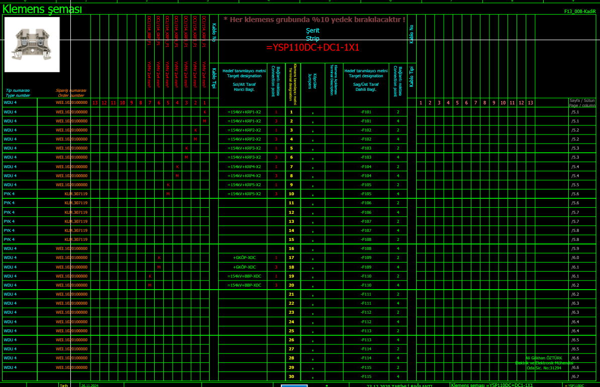

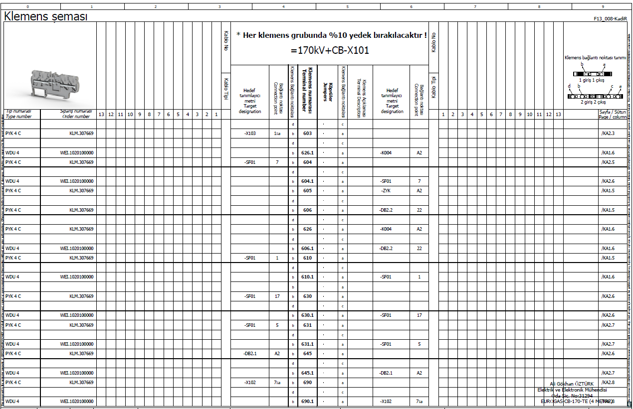

selamlar ensar bey denemeleri yaptım evet klemens şeması yaptığım form ancak istenilen olayı gerçekleştiremedim görsel olarak tek bir görsel eklememe izin veriyor eplan destek ile de görüştüm almanya ya bir danışmamız gerekiyor dediler . sürüm güncel yazılımsal bir sıkıntı yok kasılma geçmiyor. bende ekteki formu düzenledim 2 ve ya 3 farklı tip klemens aynı grupta kullanılıyor. bundan ötürü tipleri sola atıp sadece tek görsel koydum sağ üste de bağlantı tanımlayıcı metin görseli ve makro görünüşü atadım elimden bu geldi şimdilik.

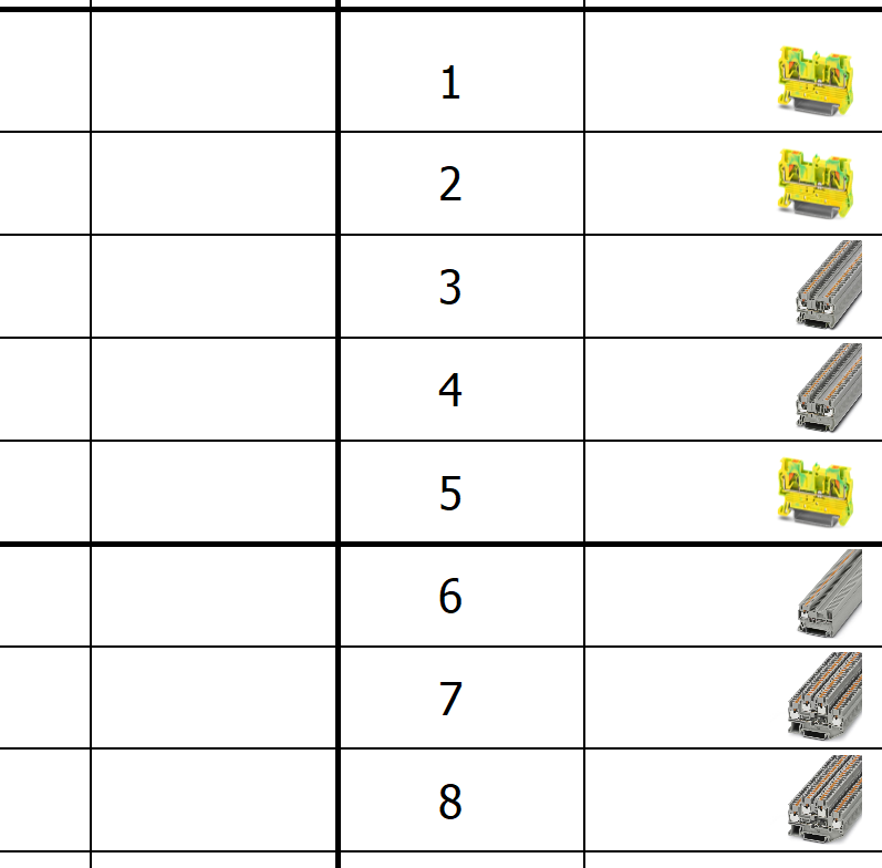

"Klemens ürünü [1] <20033 1> / Görsel dosyası <22045>" özelliğini kullanarak aşağıda görselleri bulunan raporu alabiliyorum(Ürün görsellerinin değiştiğinden emin olmak için klemenslere farklı ürünler tanımladım) Sizin için de çözüm olacağına inanıyorum.
Raporun genel görseli:
Yakından gösterimi
