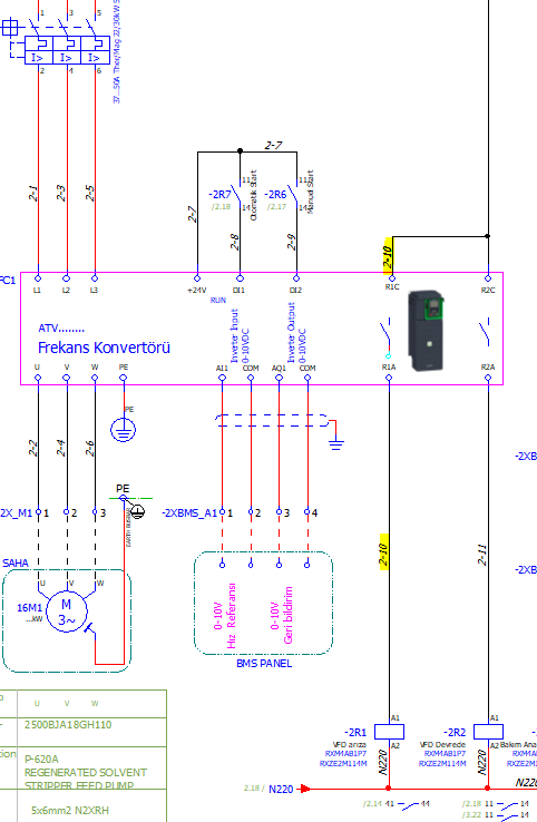

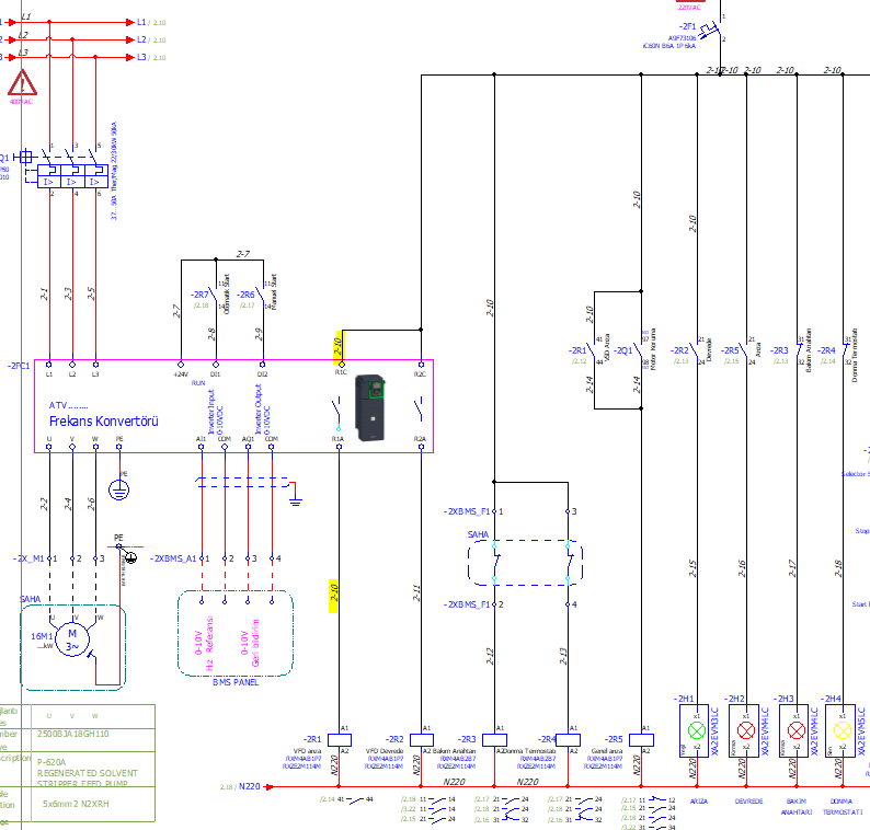

Arkadaşlar,
Eplan P8 de otomatik olarak kablo numarası vurduğumda aşağıda sarı işaretli 2-10 numaralarını kontağın alt kısmında da vurmakta. Olması gereken alt kısmında 2-11 olmalı bu durumu nasıl düzelte biliriz.
