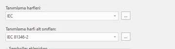

Merhaba Eplan da klemensler üzerinde ok işareti çıkmaya başladı. Hangi ayarı değiştirdim bulamıyorum. Açtığım projeler otomatik bu şekle dönüyor

Pro panel 2026 kullanıyorum. Belirttiğiniz kısayollar ben de yok.
Sanırım standartlardan kaynaklı bir durum
bu ayarlardan kaynaklı gibi. Bu ayarları yapınca normale döndü.
Merhaba,
Görünüm sekmesinde "harici hedefler" özelliği olması lazım. Onu deaktif edersen oklar gidecektir.
