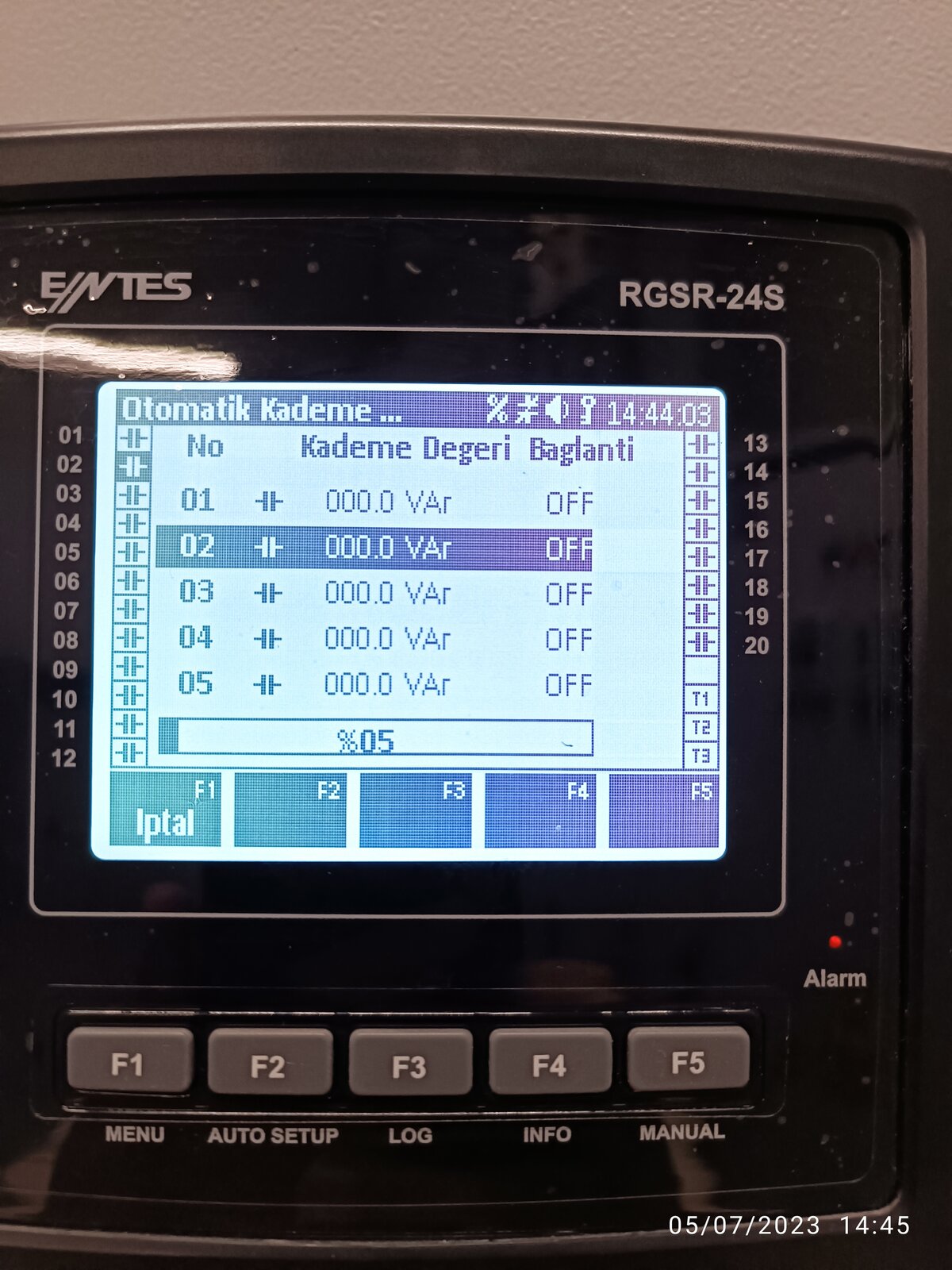

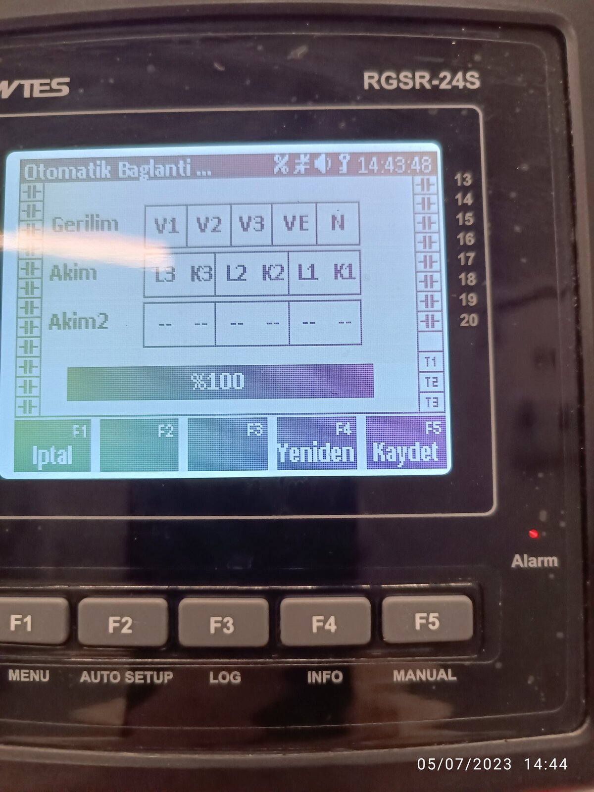

Yine aynı röle ile ilgili bir sorunum olduğu için buradan devam ediyorum, bayram boyunca kapalı olan tesisi pazartesi açtık ve röle artık kademeleri off olarak görüyor bağlantı görmüyor bunun sebebi nedir acaba? 1 hafta öncesine kadar çok sağlıklı çalışıyordu, bu konuda bilgisi veya tecrübesi olan var mıdır?
Ekranın görüntüleri
    240.3 KB · Görüntüleme: 114
Tekrar tanıtım yaptınızmı ?
Otomatik tanıma yapıyorum yani auto setup menüsü ile yapıyorum ama manuel olarak yapabilir miyim?
Auto setup'ta yine görmüyor değer ya da bağlantı ama manuel olarak devreye alıyorum kapasitörleri ve akım gerilim değerlerine bakıyorum değer kayıpları yok gayet normal seviyede çalışıyorlar ama bunu röle 0 olarak gösteriyor.
